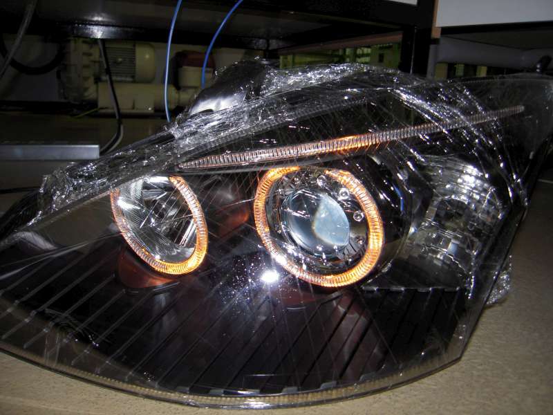

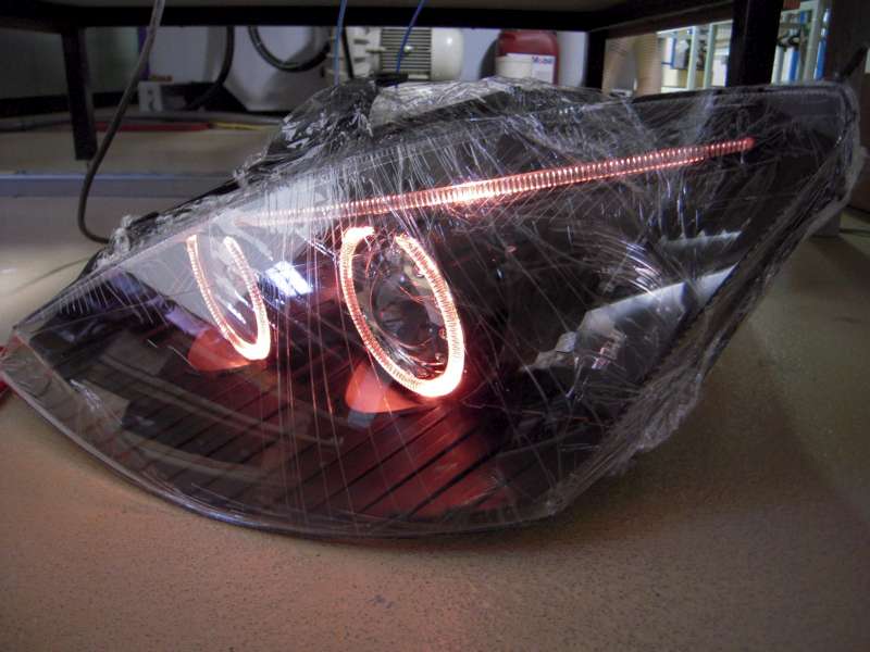

Už to funguje :) Světla připojená na zdroj 12V a ta část parkovaček se rozjela (viz. foto). :) Sice z toho nejsem moc moudrý, ale pro teď je hlavní že to funguje. Při těch 12V si to cucá 1,8 A proudu. I tak se pokusím nějak pozjišťovat jak je možný, že když to není připojený tak mě měřidlo ukazuje zkrat. Díky všem. :wink:

Mě to spíš připadá jak žárovky a ne jak ledky.

ihrdlick
Příspěvky: 2046
Bydliště: Nový Jičín
Re: Přední světla na Focuse
Příspěvek od ihrdlick » 18.01.2010 06:42
JJ, jsou tam žárovky W5W nebo tak nějak...ty prťavé se skleněnou paticí :wink:
Damon
Příspěvky: 10354
Příspěvek od Damon » 18.01.2010 11:44
Že sebi psal o LED že jim bouchly,tak to je jiná. :idea:

sebi
Příspěvky: 92
Bydliště: Holešov
Příspěvek od sebi » 18.01.2010 16:44
Tak to se moc omlouvám za špatné informace. Na webu Tuningshopu jsou totiž psané LED-ky. :lol:
