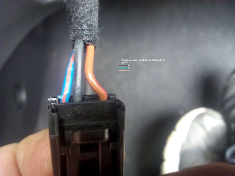

BT tam byl vždy jen nefungoval neb byl vadný tak jsem dal jiný. no ty piny zkontroluju ale moc se mi nechce do toho zasahovat bez návodu a nikde jsem návod na radio NX a BT propojení nenašel Určitě je to jiné než s radiem sony

No já teda NX mám, ale na Focusovi. BT modul je původně z Mondea. Zapojený ho mám podle toho obrázku co tu koluje, jenom jsem musel změnit to připojení mikrofonu, který jde nejdřív do rádia a potom z rádia do BT modulu (voice control si obsluhuje rádio a jenom při telefonování pustí mikrofon do BT modulu, u jiných rádií obsluhuje voice control BT modul, proto je mikrofon zapojený přímo do BT modulu), výstup z modulu mám zapojený právě tak, jek je na tom obrázku, tedy ty piny 5 a 6 do rádia. BT modul, když netelefonuje, tak tam připojí AUX, při hovoru tam pouští hlas z telefonu. Jediné co jsem měnil v module je, že jsem mu přenastavil typ auta z Mondea na Focuse, protože jinak nereagoval na tlačítko voice control.

Nechci ti do toho mluvit, ale CD changer je přivedený na konektor rádia B (C447) piny 3 (L+), 4 (R+), 9 (L-), 10 (R-), kdežto BT modul má hlasový výstup vyvedený na konektor rádia C (C448) piny 5, 11. Řekl bych, že to spolu nemá vůbec nic společného. Překontroluj, jestli je opravdu propojený výstup z BT pin 5 na rádio pin C5 a BT pin 6 na rádio pin C 11, tím bych asi začal...

Když ti jede Aux i když je BT odpojený, tak to je asi ten problém. Jak ti tady všichni píšou, tak tenhle BT modul posílá zvuk po auxu. Zkus udělat pokusně hovor přes BT a do auxu si připoj nějaký přehravač a schválně jestli uslyšíš hudbu z toho přehrávače místo tlefonu :)

Příspěvek od Alergin » 16.08.2017 20:15
Tak jsem to zprovoznil. Odpojil aux a z koncovky vytahal piny i s drátem které jsem nastrkal do pozic 5,6,23 a super šlape. Piny pasují i když jsem je tam strkal ztěžka ale drží. Díky všem za rady. :palec_nahoru: :palec_nahoru: :palec_nahoru:

:palec_nahoru: Pro ty kdo nemají potřebu mít aux stačí rozebrat koncovku z AUX a piny zasunout do konektoru BT jednotky dle návodu.
Černý drát do pozice 23 54 pinového konektoru
Hnědy do pozice - 6
Modrohnědý do pozice - 5
Piny se tam vejdou v pohodě. :palec_nahoru:

A nebo rozstřihnou ten drát k auxu a připojit podle schématu jak ti tady všichni radí od začátku a máš i aux :lol:

k čemu aux? mám cd měnič a ještě transmiser a když používat aux tak mít otevřený kastlík?? k ničemu a zbytečné. časem dám USB i jinou BT jednotku.
