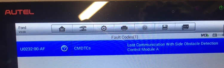

Čaute, nemáte někdo zkušenost stouhle chybou?
- Příspěvky: 24878
Re: Vyčtené chyby z diagnostiky
nespoji se s jednim radarem pro BLIS
