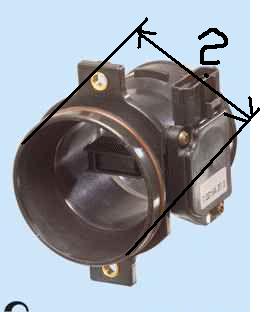

Neví někdo vnější průměr váhy vzduchu co vstupuje do airboxu?? Na 1,8l
