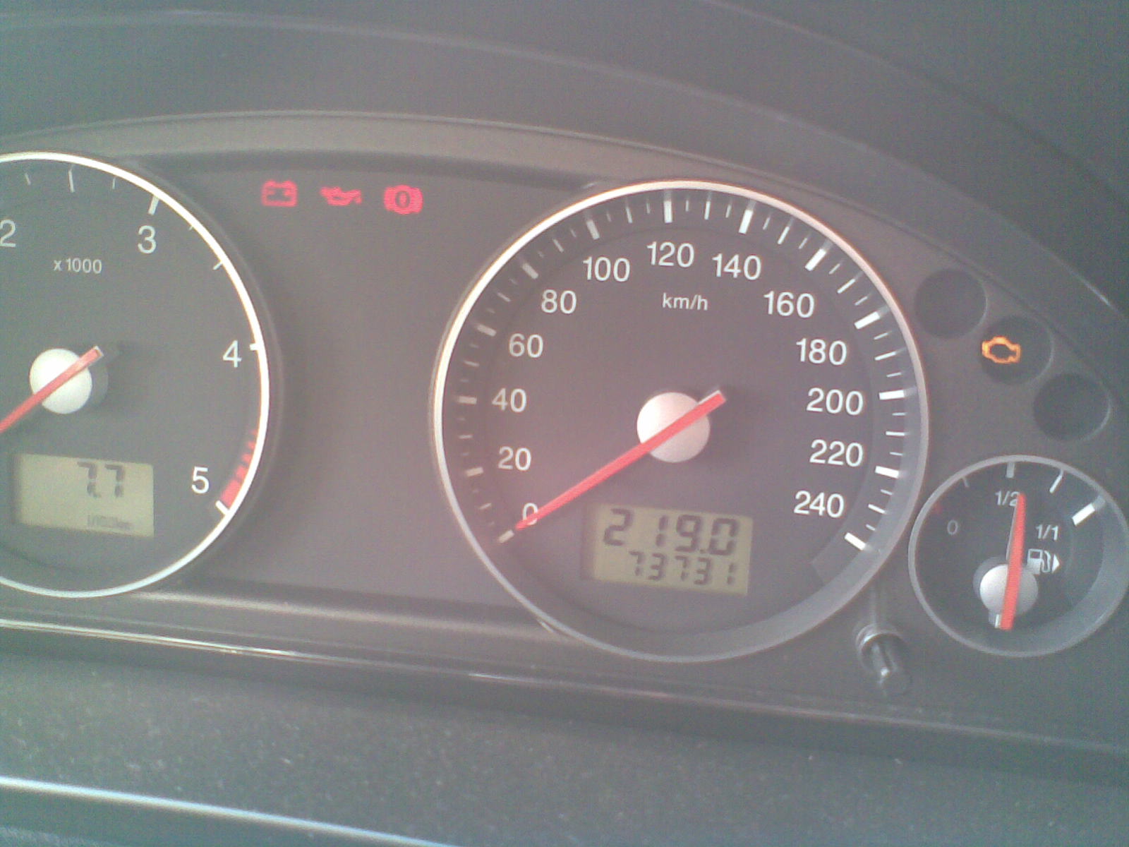

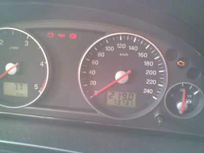

Kóťa
Příspěvky: 9765
Bydliště: Střední Čechy
Re: Spotřeba - Mondeo
Příspěvek od Kóťa » 22.10.2009 18:17
Co tomu říkáte,data jsou od natankování plné topq s aditivy.Ježdění 80pr. po městě...

Kóťa
Příspěvky: 9765
Příspěvek od Kóťa » 22.10.2009 18:45
Já spíš myslel ta ujetá vzdálenost od natankování vůči zbytku paliva.Skoro půl nádrže na 220km. :( Fakt snad mám menší nádrž nebo nějakou zdeformovanou...
