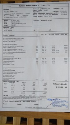

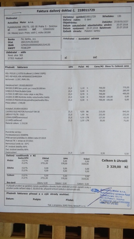

no,tak jsem byl před týdem na garančce po prvním roce provozu auta,taky nezresetovali řj,včera cestou z práce žlutá hláška nutnosti výměny oleje-resetováno dvoušlapem dle zdejšího guru-funguje/manuální šestikvalt/,taky přeplněno olejem,odsál jsem0,7l oleje vrchem,v servisu dodán olej formula F 5W-30???????
,tak nevím,zda nemám dát ten,co dle specifikace tam patří??? Co vy na to?

Hledím na tvoji fakturu, není tam toho nějak málo? Mě při první garančce kontrolovali geometrii, čistili klimu, paliv. systém, měnili pylový filtr ... ono se to nezdá, ale za ten rok se tam toho sajrajtu usadí dost.majk píše:no,tak jsem byl před týdem na garančce po prvním roce provozu auta,taky nezresetovali řj,včera cestou z práce žlutá hláška nutnosti výměny oleje-resetováno dvoušlapem dle zdejšího guru-funguje/manuální šestikvalt/,taky přeplněno olejem,odsál jsem0,7l oleje vrchem,v servisu dodán olej formula F 5W-30???????,tak nevím,zda nemám dát ten,co dle specifikace tam patří??? Co vy na to?

no,geometrie,pylovej filtr,palivovej systém,to si jenom napsali,aby Tě natáhli,na novým autě se nic nedělá,to dá rozum
a spotřeba? je ucházející,na výkon,co můžu použít v každým momentě,pokud si to situace vyžaduje
spíš mě zarazil ten olej
