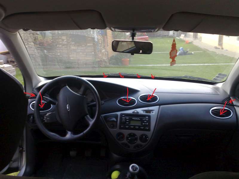

Fako sk: já s tím ozónem taky nemám dobrou zkušenost a už to tím nenechám dělat
já to dělám takto
výparník dělám takto 3tí komentář na stránce
http://www.ford-focus.cz/forum/viewtopi ... &start=420
a pak vzduchovody na téže stránce skoro dole a po smradu ani stopa
já to dělám takto

ajatin nestříkám na výparník, ale dělám s ním ty vzduchovody a když zda se něco dostane k výparníku, tak to nemám tušení
výparník dělám ze spod auta tou pěnou
a po té aplikaci ajatinu to je v autě cejtit po mandlích

nee, tam ten ajatin nestříkám, ale vyndám pylovej filtr, větrák zapnu na čtvrtej stupeň, vnější okruh a pak to začnu pomalu stříkat k tomu větráku a ten to krásně rozstříká všude kam má, ale motor musí bejt studenej
jinak z toho spodku ani nějakej bordel jít nemůže, protože se tím ničej bakterie a ten bordel se tam ani nemá jak dostat

hlavně na ten výparník to musí bejt pěna a po aplikaci auto nechat stát asi tak minimálně 20 minut stát a nikam nejezdit
po aplikaci ajatinu, nic nemusíš větrat
já to budu dělat opět, ale už tam toho budu dávat míň, dám asi tak na necelej 1/2lt. vody a 1/2dcl. ajatinu
a pak to nechám tak 10 minut stát a můžu jet
jo a nezapoměň v obou případech, že motor musí bejt absolutně studenej
