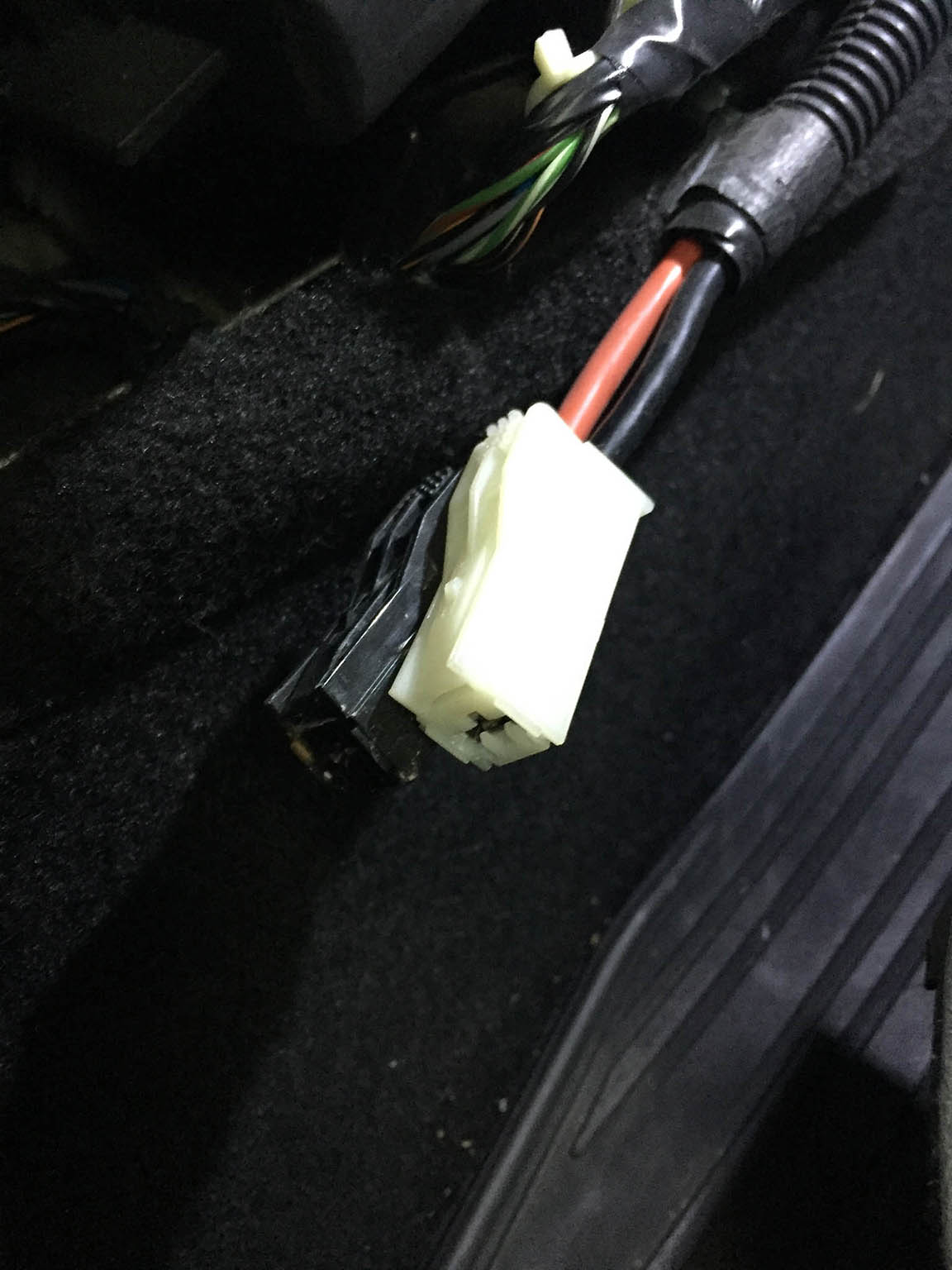

Ahoj, opýtam sa...keď kúpim tú topnú špirálu, napr.: http://allegro.pl/ford-focus-mk2-c-max- ... ocket_id=9
vedel by mi niekto pripraviť potrebnú kabeláž? Samozrejme aj za odmenu...dúfam, že to nie je úplne v rozpore s pravidlami, prípadne si založím tému v bazári, stačí povedať...
Resp. ako najjednoduchšie je získať konektory a protikusy k tej špirále? Predpokladám, že by som to asi nezohnal v stave, že si ich môžem vymotať z kabeláže auta kompletne...
Díki za info. :wink:

Pokud v autě přípravu nemáš a najdeš na vrakáči auto které to má, tak je dobré vzít vše.
- pojistku
- topení
- kabel s konektorem silovina
- kabel s konektorem ovládačka
V tom tvém odkazu je jen topení, zbytek se dost blbě shání.

V aute viem že mám poistku v motorovom priestore. Ďalej som to neskúmal, ale skúsim zistiť cez víkend, že čo tam vlastne mám alebo nemám.
Ak je tam tá poistka, tak čo všetko môžem očakávať že ešte v aute môže byť? Ovládanie klímy viem že nepodporuje PTC, to musím vymeniť tiež, ale tá poistka má kabeláž niekam natiahnutú?
Ja viem že už špekulujem, ale nechce sa mi v tejto zime rozoberať polku interiéru aby som tam nakoniec nič nenašiel...

Podle mých zkušeností, pokud je tam pojistka, tak je tam komplet příprava.
Silovinu hledej pod kobercem a ovládačka je pod panelem klimatizace

Fúúha, že by to tam bolo naozaj celé? No pohladám to teda cez víkend, hádam bude trochu normálne počasie...dík za info zatial :palec_nahoru:

Příspěvek od ScorpionSX » 11.12.2016 16:49
Ok, takže vymrznutý som našiel toto:
Čiže od motora prípravu mám...ale pod klímou som nenašiel nič...kde by to mohlo byť teoreticky ešte schované? Lebo nejaký volný kábel som tam nenašiel... :nixw:
