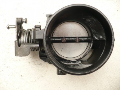

Na to jsem přišel analýzou dat s diagnostikou logující během jízd. U 1.8 tomu tak možná není, ale u 2.0 se ventil běžně otevírá až do 100% podle zatížení motoru. A také jsem si to prakticky ověřil - pokud se kanálek ventilu volnoběhu škrtí příliš, otáčky sice padají dobře, ale začíná chybět vzduch, když od motoru požaduju výkon. Já konkrétně mám kanálek k ventilu zalepený a v něm otvory - jejich počet a průměr říká, kolik vzduchu projde - takže když jsem začal laborování s takovým průměrem otvoru, aby byl v pohodě studený volnoběh v zimě, pak otáčky sice padaly super, ale bylo poznat, že motoru chybí vzduch (třeba při předjíždění). Tak jsem postupně otvor zvětšoval a vždy porovnával změny, výsledek je, že kanálek k ventilu je přiškrcený jenom mírně. Takže teď sice otáčky nepadají tak pěkně rychle, ale motoru nechybí vzduch. Domníval jsem se, že rovná klapka a sání bez nádorů nahradí vzduch skrz ventil, ale není tomu tak.petulak píše:bullitt- (přes ventil jde nezanedbatelná část vzduchu do motoru).
a, to jsi zjistil, jak?
kuželka od otvoru se ti oddaluje cca. 4-6mm. naplno otevřenej vol.vent. a, tam tudy ti jde "nezadbet." sloupec vzduchu? při naplno otevřené klapce.
Tenhle problém ovšem u 1.8 není - má stejný průměr klapky, tak u 2.0 dohání vzduch volnoběžným ventilem. Jsem si zcela jist, že diagnostika při jízdě by rozdíly v řízení ventilu ukázala.

Já tam stejně postupně musel zvětšovat ten otvor a nakonec není o moc menší, než je původní kanálek, jinak prostě motor neměl vzduch - hrozně to bylo znát na předjíždění, kdy pak skoro bylo lepší řadit nahoru, než to nějak výrazně točit - každý zvětšení otvoru tohle chování zlepšilo.
Ale mám vyzkoušeno, že hodně velkej pozitivní vliv na padání otáček má i ta úprava sání (rovná klapka + odstranit boule v sání) - podle mě se změní podtlakový poměry a ventil se lépe nuceně uzavírá. Navíc je lepší odezva motoru na plyn (není gumová) a chování při nízkých otáčkách, protože původně do určitého sešlápnutí plynu skoro nejde vzduch skrz klapku, ale ventilem (plyn je tehdy řízen jednotkou), což ovšem není ideální cesta pro vzduch. Stačí si vyzkoušet, jak se původní ohnutá klapka spolu s nádory v sání chová při sešlapování plynu.

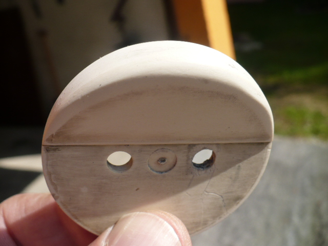

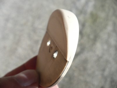

nee 2 roky...do hodiny dokonano jest..i s vytocenim duralove nove klapky ..i lepidlo kterym je zalitej volnobeznej kanal stihlo zatvrdnout aby slo vrtat...
..nejdyl trvalo to teleso komplet rozebrat a vyndat hridel klapky a uplne nejdyl
trvalo najit v regali vhodnou frezu-60 mm

jinak, nerez klapka
asi 0.5hod. laserem
já, třeba mám 3ks klapky,tělesa a zkouším a zkouším.
jinak, nerez klapka
