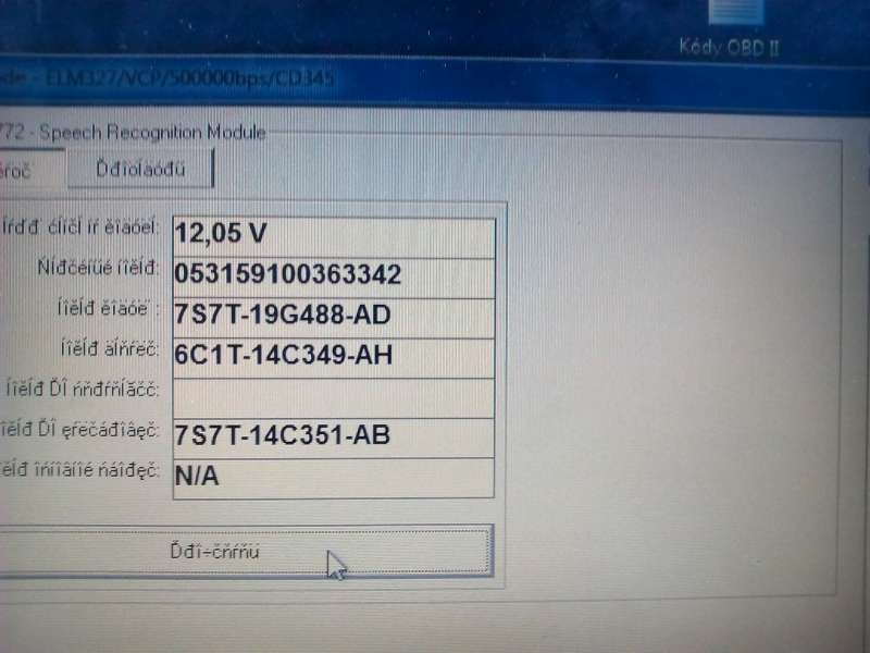

Alergin
Příspěvky: 76
Registrován: 23.03.2017 10:09
Re: Original bluetooth handsfree + voice control
Příspěvek od Alergin » 18.07.2017 09:34

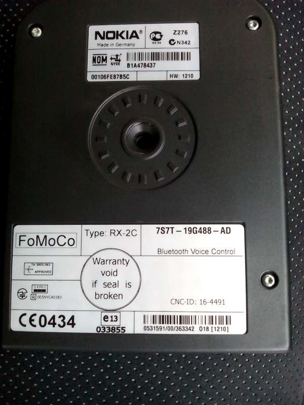

Alergin
Příspěvky: 76
Příspěvek od Alergin » 18.07.2017 09:39
PRO JISTOTU FOTO MODULU. BUDU VDĚČNÝ ZA JAKOUKOLI RADU A POMOC
Příspěvky: 25005
Příspěvek od ZaQik » 18.07.2017 10:20
musis autu rict, ze ma pouzivat BTmodul (diagnostikou zmenit parametry centralni jednotky)

Alergin
Příspěvky: 76
Příspěvek od Alergin » 18.07.2017 11:14
Mám jej od Adow
Příspěvky: 25005
Příspěvek od ZaQik » 18.07.2017 12:30
najdi si vlakno ELMConfig
Alergin
Příspěvky: 76
Příspěvek od Alergin » 18.07.2017 13:19
ELMCONFIG mámstažené programy jen nevím jak to tam nastavit a povolit a hlavně nahrát do auta.
Příspěvky: 25005
Příspěvek od ZaQik » 18.07.2017 21:52
ZaQik píše:najdi si vlakno ELMConfig
tam je to popsane
Alergin
Příspěvky: 76
Příspěvek od Alergin » 18.07.2017 22:04
tak jediné co jsem udělal přes elmconfig byl reset modulu. jinak nic nejde udělat
Alergin
Příspěvky: 76
Příspěvek od Alergin » 19.07.2017 00:43
Ale BT to našlo že tam je viz foto
ScorpionSX
Příspěvky: 1838
Registrován: 29.01.2011 18:05
Bydliště: Trenčín, SR
Příspěvek od ScorpionSX » 19.07.2017 11:38
Hlavne si to asi prepni do angličtiny, v tomto rozsypanom čaji sa isto nedá orientovať :wink:
Jazyk nastavuješ pri spúšťaní programu.
:arrow: Roman_Ko211
jirkaj
Příspěvky: 878
Registrován: 28.04.2013 20:47
Bydliště: Vsetín
Příspěvek od jirkaj » 19.07.2017 12:10
On to přeplé má, Mondeo není celé přeložené, ale důležité věci jsou :)
