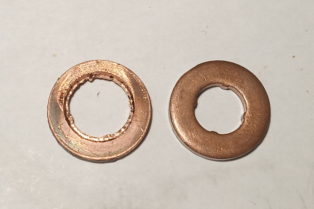

Prakticky přesně po roce výměna stejného vstřiku. Porovnejte rok (!!!) staré těsnění s novým. Asi není měď jako měď.

Zkoušel jsi porovnat váhu obou a rozdíl materiálu?

Nemám tak přesné váhy. Dělal jsem tehdy dva, takže hádám, že mě čeká i ten. Ale už to mám před panelákem komplet i s úklidem za 3,5 hodiny.
edit: kdyby si vstřik proboural díru až na osazení podložky, kolik místa zbyde mezi pístem a vstřikem? Ví to někdo?

Hlavně čištění a nikam nespěchám. Nic se mi nezavzdušňuje (ťuk, ťuk). Co rozpojím, to přetáhnu mikrotenem, zatáhnu a zauzluju. Natočil jsem to do dvou sekund (vím, že by bylo lepší povolit štekry a startovat bez vstřiků s povolenými přírubami ke vstřikům, aby s nafta dostala, kam má, ale s tím mikrotenem to není třeba). Podotýkám, že to dělám na horkém motoru, jinak ten vstřik nemá šanci jít ven.
Čistím to technickým benzínem na hadru natočeném na šroubováku. Lepší by byl Carlan, ale s tím jsem dělal jen vstřik (finále benzínem), dutinu jen benzínem. Spodek dutiny v krajích, kde byl docela sajrajt, jsem přejel drátem, abych to uvolnil. No a na závěr vysavač až do válce (redukce vysavač, hadička, brčko pomocí izolepy, protože nemám kompresor na vyfoukání.
edit: s tím kartáčem nevidím problém, rozhodně je to lepší, než tam cpát Carlan, když to pak nemůžu opláchnout, ale to je jen můj názor
Mimochodem, když jsem loni vyndaval původní těsnění, neměl jsem pocit, že ho kus chybí a mělo těsně pod 280 tis. km. Tohle vydrželo ani ne třicet.

Pokud vim, při výměně těch měděných těsnění by se měli zafrézovat sedla vstřiků - tak možná jestli to není příčina, proč to řešíš znovu po tak krátké době.
Kupoval jsem na to tohle: https://www.albrecht-l.cz/sada+fr+z+na+ ... or-294137/

Mají se zafrézovat kvůli nerovnostem. Jenže pokud je něco špatně, je to špatně hned, ne že se vypaří kus podložky do roka. Ze dvou mě známých mechaniků jeden frézuje, druhý ne. Oba mají vysoké procento úspěšnosti. Já na frézování nemám frézku a navíc jsem se bál, že si tam vyrobím nerovnosti nezkušeností. Takže nefrézuji a nevadí to.

Sice mě žádnej vstřik nefouká, ale rád bych je vyndal nechal je vyčistit a zkontrolovat. U toho rovnou vyndat žhaviče a opět vyčistit sání. Určitě frézkovat budu. Mám již komplet sadu těsnění na vstřiky od MajklHe   . Už ,,jen,, koupit žhaviče a sadu 8x těstnění na sání a mít na to chuť

Môj mechanik zacal tesnenia po reklamaciach vyrabat sam z kvalitnej medi.
Po 500 a 1000 km. kontrola dotiahnutia.
