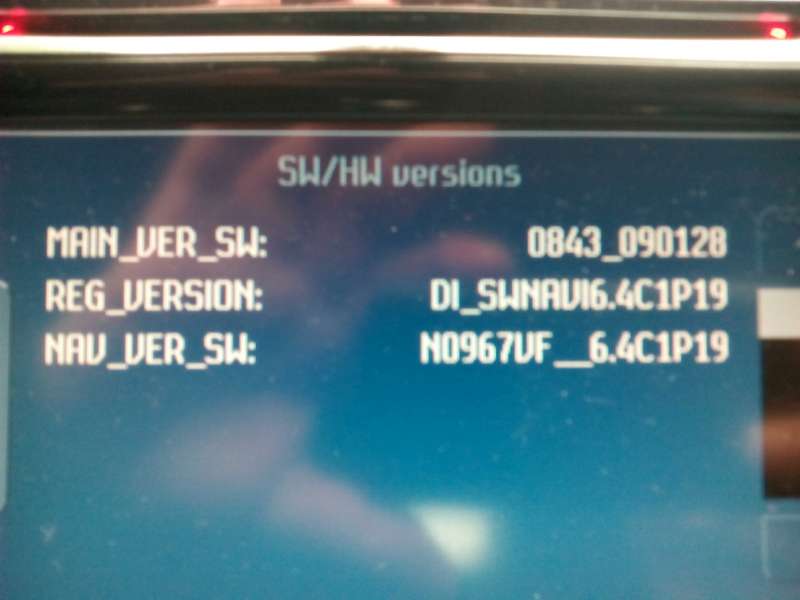

Přátelé nevíte jak zprovoznit BT modul NOKIA 7S7T 19G488 BD . už jsem zkoušel snad vše. Mám navigaci NX a v menu položka telefonu ani Bluetooth není. Příkládám i foto firmware navigace

Alergin píše:Nemůže to být třeba i tím že mám CD měnič?? není li to zapojeno místo BT jednotky
tim to rozhodne neni
jake je to auto? nebude to mondeo? pak je potreba zmenit centralni konfiguraci

Ano je to mondeo MK4
