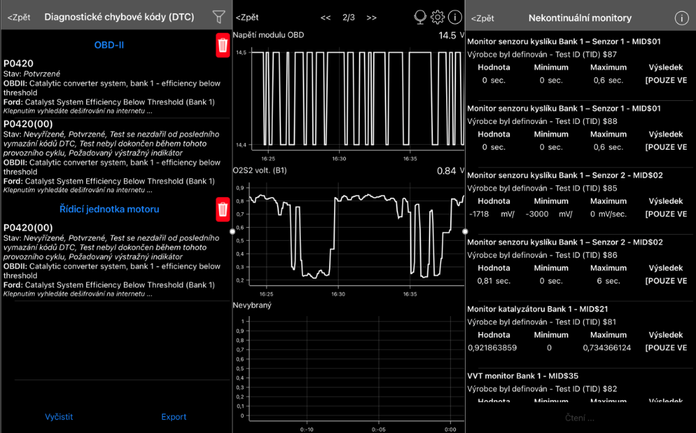

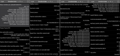

No už jsem domluven na záruční opravu katalyzátoru u prodejce, předpokládám že ta kontrolka svítila díky tomu.
Tohle mám z Car Scanner:
Díky za postřehy a prosím o potvrzení, zda je ta chyba opravdu katalyzátor

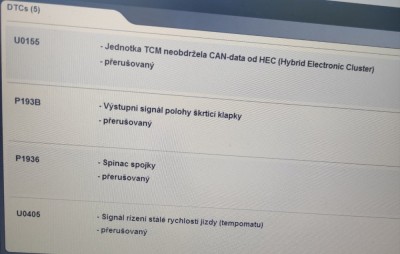

Zdravim, zenska ma c maxe 1.6ti 66kw r.v.2008 a dnes ji auto hodilo do nouzaku. Dojel jsem za ni, nacetl to pres notas a vyhodilo me to chyby viz priloha. Smazal jsem je a normalne odjel. Ted jsem to byl po ctyrech hodinach znovu projet a jede to normalne. Kde muze byt prosim chyba? Uz se ji to prej stalo 2x. Jasne, ze jsem ji rekl, ze je to rukama, ale i tak...diky moc
- Příspěvky: 13584
Re: Vyčtené chyby z diagnostiky
To je automat?
Inak pise signal z plynu a zo spinaca spojky. Konektor? Zlomeny kabel pod nohami? Nemaju spolocnu zem?
- Příspěvky: 7
- Registrován: 01.02.2021 17:01
Je to manual. Takze hledat nekde pod kobereckem kable a kostru?
- Příspěvky: 24883
pockej az se to stane znovu - nektere chyby tam muzou byt uz dlouho a nevis, ktera z nich zpusobila nouzak
- Příspěvky: 7
Tak to dnes zenskou do nouzaku hodilo zas a vyskocily stejny chyby. Stalo se to pri prudcim brzdeni. Smazal jsem chyby, jel to projet a nic tak jsem zaoarkoval a parkrat proslapl plyn na cca2,5tis otacek a hodilo me to donouzaku taky. Budiky a vse bezelo, ale plyn vubec nereagoval. Napada rosim nekoho neco? Diky!!!
