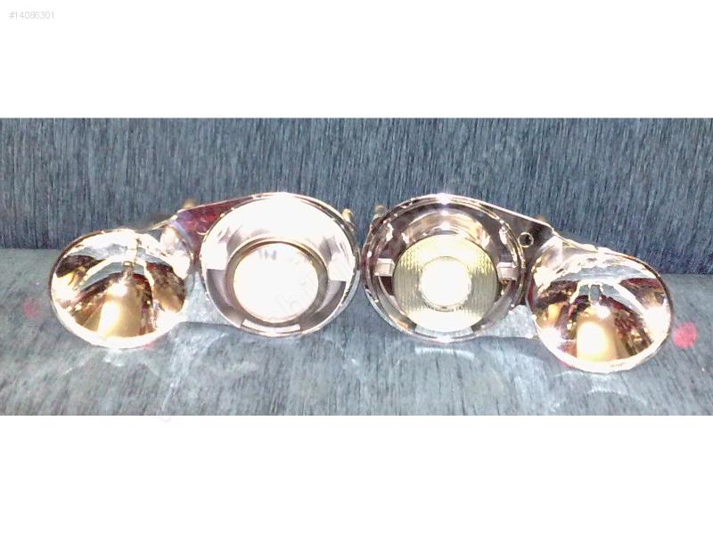

Re: Originál Xenony - nivelace MONDEO
Tak to by se mi líbilo

....zajímalo by mě jak to dostal do toho světla, aby zezadu zacvakl krytku, ale zřejmě dostal..
To nevíš, třeba jí tam ani nemá
Tak přesně tohle jsem měl původně v plánu s esvýma xenonama, ale nakonec jsem to nechal jako originál.
Chtěl jsem do toho takhle napáchat focusácký bixenonový čočky, což by bylo super, ale nakonec jsme se na to vykašlal, páš by se mi asi nechtělo to celý seštelovávat, bylo by to asi docela sraní, aby byly ty hokejky pěkně vodorovně, protože by se to dalo pootáčet jen když je to rozdělaný, pak šup na auto, sundat, pootočit, a tak pořád dokola. Ale svítilo by to jistě skvěle.
To by se mi taky líbilo
Rumcajs1: Proč by jsi musel štělovat, aby byly hokejky rovně? Přece pokud tam rovně (nejlépe do stejných děr) namontuješ celý ten kus, tak ten dělá ty hokejky...
Jak jsou na tom ty čočky z focuse rozměrově? Šly by namontovat do starých děr v parabole, nebo ne?
Jó, kolik stojí, to ti nepovím, já jsme je dostal
Nejsou nový, jsou starší, z vrakárny, ale parabolky vypadají moc dobře.
No štelovat by se to právě muselo, protože díry na sebe nepasují, takže bych je musel převrtat a jak se znám, tak bych se o nějakej ten půlmilimetr třeba netrefil a to pak může podle mně na celý tý šířce hokejky může udělat pěknejch pár desítek cm.
Nebo do jakých dírek v parabolce myslíš??
Rozměrově jsou tak 2x větší (průměr) než ty mondeácký, to znamená, že by se musela vykroužit i větší díra v tý odrazce kolem čočky.
Jak je to pak vzadu s deklem, to jsem nepoměřoval, ale i kdyby se to tam nevešlo, tak se to dá vždycky nějak upravit
Noo, taky začnu asi pomalu shánět ještě bi-xenon čočky...
Na to nejlépe sehnat nějaké rozbité xenonové světlomety, které budou mít OK ten vnitřek a laborovat... Nebo na laborování i nějaké s poškozeným vnitřkem a pak už jen na jistotu do svých

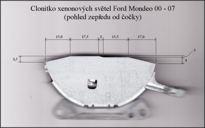

Prosím nemáte někdo doma rozebrané xeny? Potřeboval bych foto stínítka a jestli někdo nevíte vzdálenost výbojky od něj. Díky
Tak se na to zase chystám, všechno už je domafrantik.17 píše:Co řikáte na tohodle blázna?...
http://www.sahibinden.com/ilan/vehicles ... o/?photo=6
Jsi mně zase nahlodal.
Gines: Mám, odpoledne vyfotím, ale bez výbojky a vzdálenost ti nezměřím, ta se mi ze světel v autě vyndávat nechce

Super... děkuju. Potřebuju foto samotného stínítka. Kdybys u sebe měl i metr tak ho mužeš zhruba změřít. To mi zatim stačí.

Sice trochu se zpožděním, ale přece ...

Pěkně jsi si s tím vyhrál....

...Zdendo seš peckovej, fakt děkujem
Dost dobrá práce
