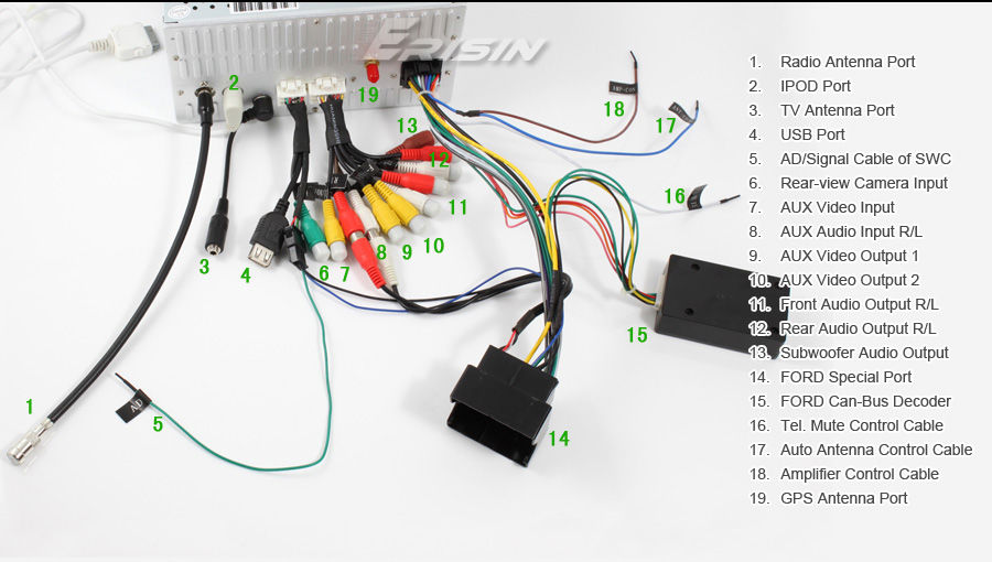

Příspěvky: 4585
Registrován: 01.09.2008 20:30
Bydliště: Kolín, Nedašov
Re: Multimedia a navigace focus II
Příspěvek od MK2 » 21.01.2014 19:16
Blackhawk píše:@MK2, mne cina spolupracuje s ovladanim, v radiu je kalibracny program kde stlacis tlacitko, ono zisti odpor a nastavis si co ma to tlacitko robit. Nutny je ale CANBUS.
Hmm, jasně :palec_nahoru:
Jenom nerozumím na co CANBUS, když ty dva drátky od ovladače jdou přímo do (k) rádiu. Na canbus to neni napojene :nixw: Ta škatulka co je tam navíc (na fotce v mém příspěvku 17. 1.) to je to co je nazýváno "canbus" ? Či co to je?

MK2 píše:
Toto už řeším asi dva týdny, dle mého některé radio sice má Steering wheel control, ale pokud nemá canbus tak nepřeloží signál z těchto drátků do "své" řeči a pak ovládání nefunguje. A ano ta škatula je CANBUS. Někde na foru u žabožroutů jsem četl, že pokud radio nemá canbus a dokoupíš si ho zvlášť (konektor na připojení má vždy), nemusí vždy fungovat. Takže raději radio s canbusem už přibaleným.
Žabožrout forum zde http://www.passion-focus.com/forums/vie ... 15&t=42850

Ovládaní rádia není přes CAN-BUS. Je to jen přepínaní odporů a je to zapojeno přímo do rádia..

CANBUS neni nutny ... u FF2 bude jen k prevzeti casu z budiku

No měli bysme té škatulce spíš říkat modulátor nebo tak nějak, protože nazývat to canbusem je celkem zavádějící.
Ale mě by především zajímalo přesné zapojení (schéma) všech těch vodičů co jdou z rádia - kam se mají napojit do auta :)

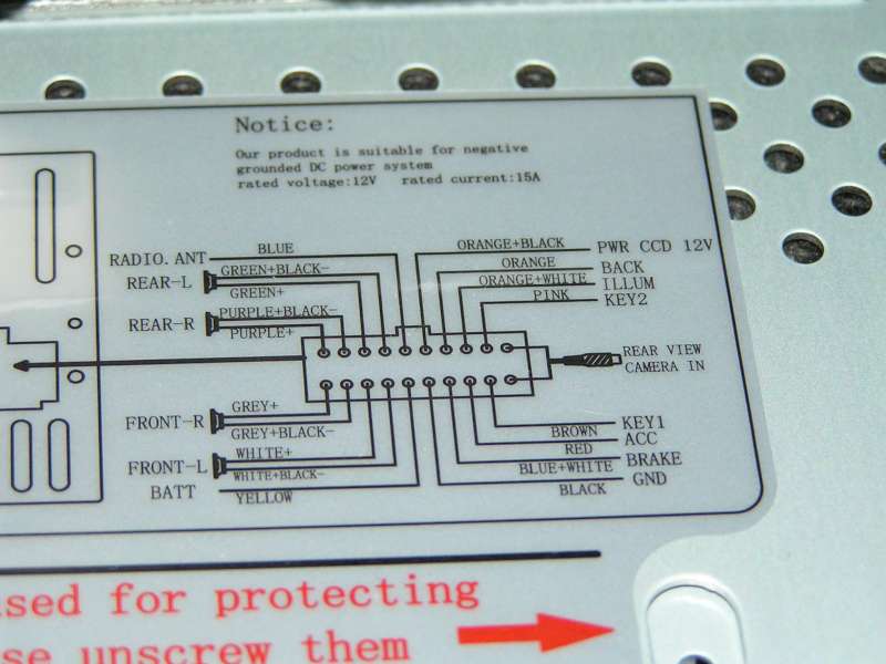

au585
Příspěvky: 16
Registrován: 03.12.2012 18:30
Příspěvek od au585 » 22.01.2014 21:43
Ak stihnem zajtra zaslem foto ako su zapojene vodice z radia do auta. Potom dufam, ze MK2 nejako poradi:-)

MK2 píše:No měli bysme té škatulce spíš říkat modulátor nebo tak nějak, protože nazývat to canbusem je celkem zavádějící.
NO, říkat jí mužeme třeba škatule :D , ale jmenuje se canbus http://www.aliexpress.com/item/CANBUS-B ... 29664.html

Dekoder :)
Už je to jasnější, jak vlastně funguje ovládání pod volantem...

au585
Příspěvky: 16
Příspěvek od au585 » 25.01.2014 21:46
Konečne to foto zapojenia v autorádiu.
Konektor autoradia
Konektor autoradia

au585 píše:Konečne to foto zapojenia v autorádiu.
Hmm, :nixw: že by růžový a hnědý (key1, key 2) napojit přímo na pin 6 a pin 8 partB (SWC a SWC Gnd) na ford redukci? :nixw:
ZaQik tady někde psal, že se mu to povedlo zapojit bez CANBUSu.
