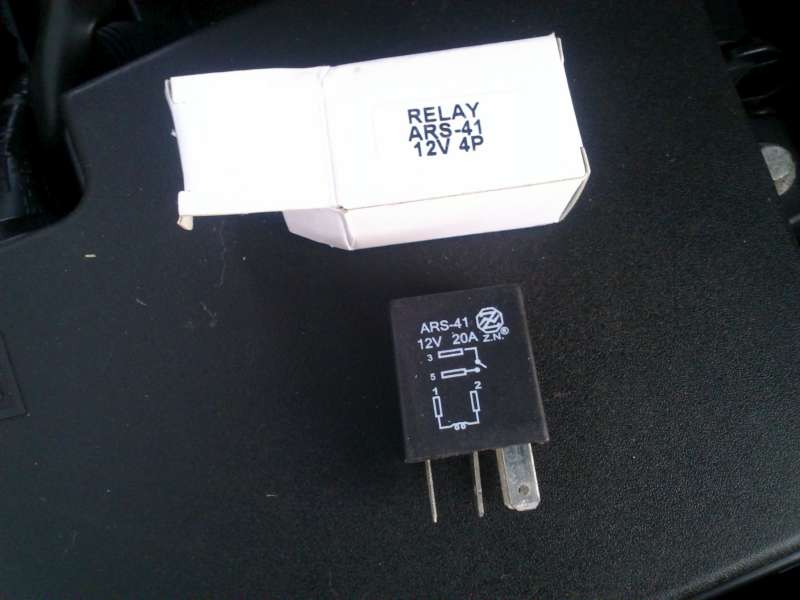

obov píše:Autokelly za 58 kaček......
Pánové má někdo relé na denní svícení, nebo opravdu stačí koupit to na obrázku z kelly??

Příspěvek od ZaQik » 20.02.2016 19:14
Vlast1k píše:opravdu stačí koupit to na obrázku z kelly??
staci ... ford ma prisnejsi vystupni kontrolu na funkcnost pri ruznych teplotach, proto je podstatne drazsi
