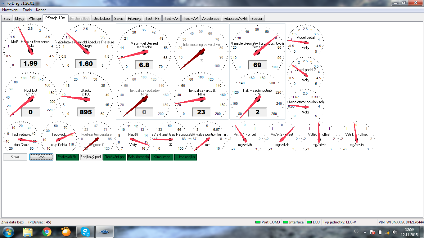

Noah
Příspěvky: 327
Bydliště: Lounsko
Re: Alternátor
Příspěvek od Noah » 06.12.2015 10:33
Poridil sem si forddiag po pripojeni mi ukazuje dobijeni cca 15V,po kontrole merakem,je to stejne.Tech 15V tam je porad i pri zatezi.Kdyz sem menil pred dvema lety baterku bylo tam tech 15V taky ale to jsem myslel ze je normalni po precteni nekterych prispevku proc se tam davaji ca baterie kvuli vetsi voltazi.
Je tento stav normalni?
Ford Focus 1.8 TDCi 2003 combi
Ford Focus 1.5 TDCi MK3.5 2016 Titanium
vitr73
Příspěvky: 3916
Registrován: 25.02.2011 20:33
Bydliště: Železný Brod
Re: Alternátor
Příspěvek od vitr73 » 06.12.2015 12:12
bohuzel je....ale FFI dela ze vzdy po startu urcitej cas nabiji co to jde...a po chvilce uz nabiji normalne..tzn vzdy po startu mne asi tak 2 minuty dobiji 14.6 V a pak pomalu slejza na 13.7V ...ale podle toho jak dlouho a prej jakou dobou motor bezel....po dvou dnech stani to 14.7 dobiji klidne i pul hodiny...ale po novem startu potom jen tak 2 minuty...podle toho kolik ze ma baterka voltu...cim je starsi a hure drzi tak je cas delsi...

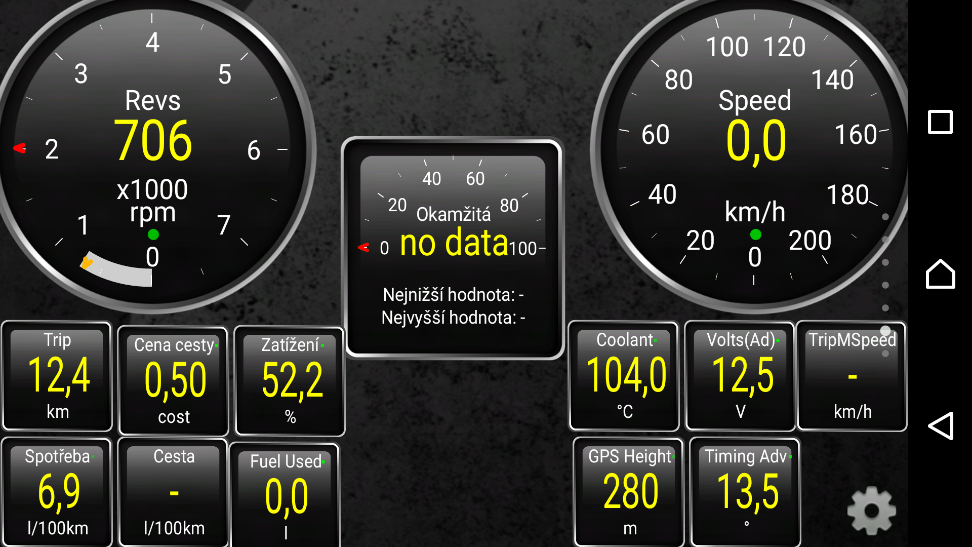

Johny181
Příspěvky: 418
Registrován: 07.12.2013 22:13
Bydliště: Klobouky u Brna
Re: Alternátor
Příspěvek od Johny181 » 08.12.2015 21:16
Před chvílí jsem jel do Brna a zpět dohromady víc než 60km a po návratu to dávalo pořád 14.8V čehož jsem si do teď nikdy nevšiml, vždy to po chvíli klesalo třeba na 14.4V.Vcera 12km cesta do práce a po ní tobylo 14.7V a ráno po skoro 9hodinách stání v pár stupních nad nulou nastartuji a 14.4V přitom před nastartováním to ukazovalo jen 12.2V a při startu kleslo na nějakých 10V tak kde jsme?By to mělo být víc.Mám podezření ze to nějak začíná blbnout ten Smartcharging.Jinak jsem si teď vyzkoušel i kolik to dává při plné zátěži a na volnoběh při 700ot. to taky klesne na 12.6V dokonce to na chvíli kleslo na 12.5V.( zapnuta světla,mlhovky,ventilátor na 4.,výhřev čelního, zadní skla a zrcátek a zaplé osvětlení v interiéru).Ale stačilo trochu zvýšit otáčky a bylo tam zase 14.8V
foto na volnoběh ohřáte v plné zátěži
