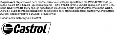

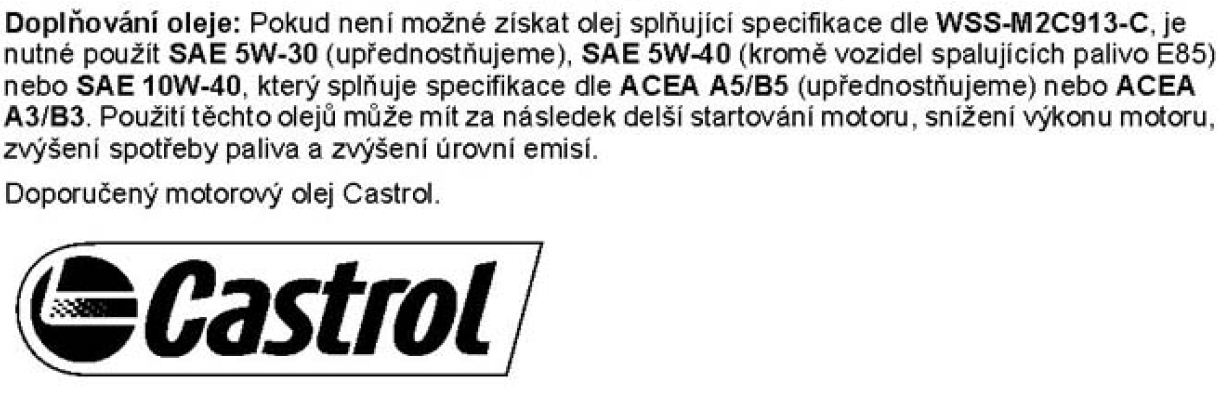

Re: olej do motoru 1,6tdci
Výrobce doporučuje přesně tuhle normu pro motory s DPF:  WSS-M2C913-C
spark187 :
Prave toto je chyba. Olej specifikacie inej ako C1 az C4 nema co hladat v motore s DPF. Idealne je, ked to ma normu C1 alebo C4, co su zarucene Low SAPS oleje, nakolko je obsah siry mensi ako 0.2% a obsah sulfatoveho popola menej ako 0.5%. (zdroj http://www.ford-focus.cz/forum/viewtopi ... 72#p956872, prevzate z http://www.oleje.cz/forum/zmeny-acea-sp ... t5487.html)
Opakovane upozornujem, ze Ford norma WSS-M2C913-C nema s normou ACEA C1/C2/C3/C4 spolocne nic.
libiq :
Radsej by som dal Castrol EDGE TurboDiesel 5W-40 A3/B3/B4/C3, ten je pre Tvoj motor s DPF o cosi lepsi, ako to co si uviedol.
Proč mi tedy v automobilce Saarlouis v Německu dali technici tento manual ve kterém se to píše do mého vozu?
Pretoze ten manual pochadza z cias, ked bol DPF horucou novinkou a optimalizovane oleje pren este neboli.
EDIT :
Este jeden detail - este starsi fordacky olej bol Formula E. S nim bola ale jeden vazny problem - v pripade vozov s DPF sa olej neznasal s niektorymi zlozkami aditiva EOLYS, takze vytvaral usadeniny, ktore s oblubou upchavali sitko mazania turba castejsie, nez bolo zdrave. Ford potichu reagoval 2 zmenami :
1. zmenou specifikacie oleja na Formula F, ktory uz s aditivami problem nerobi, zaroven doslo aj k zmenam manualov
2. upravou banjo - skrutky trubky mazania oleja tak, ze sitko v nej je vacsie a menej nachylne na upchavanie bordelom.
Proč to tedy pořád doporučují a dokonce vyvinuli nový olej Ford Formula s úplně stejnou normou?
Na toto Ti odpovedat neviem. Jedine, co ma napada je snaha dostat Ta do servisu po zaruke na vymenu vadneho turba
 A ked sa pozriem na konstrukciu vypustu oleja z olejovej vane 1.6 TDCI, ktory je rieseny tak, aby vo vani VZDY zostalo trochu stareho oleja, aj tomu verim.
