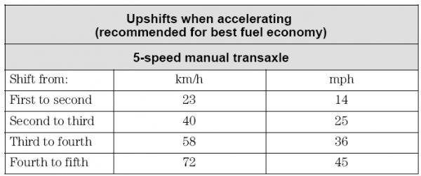

Canadian Ford Focus:
P.S. Ted koncim, prcham na pivo. :lol:
