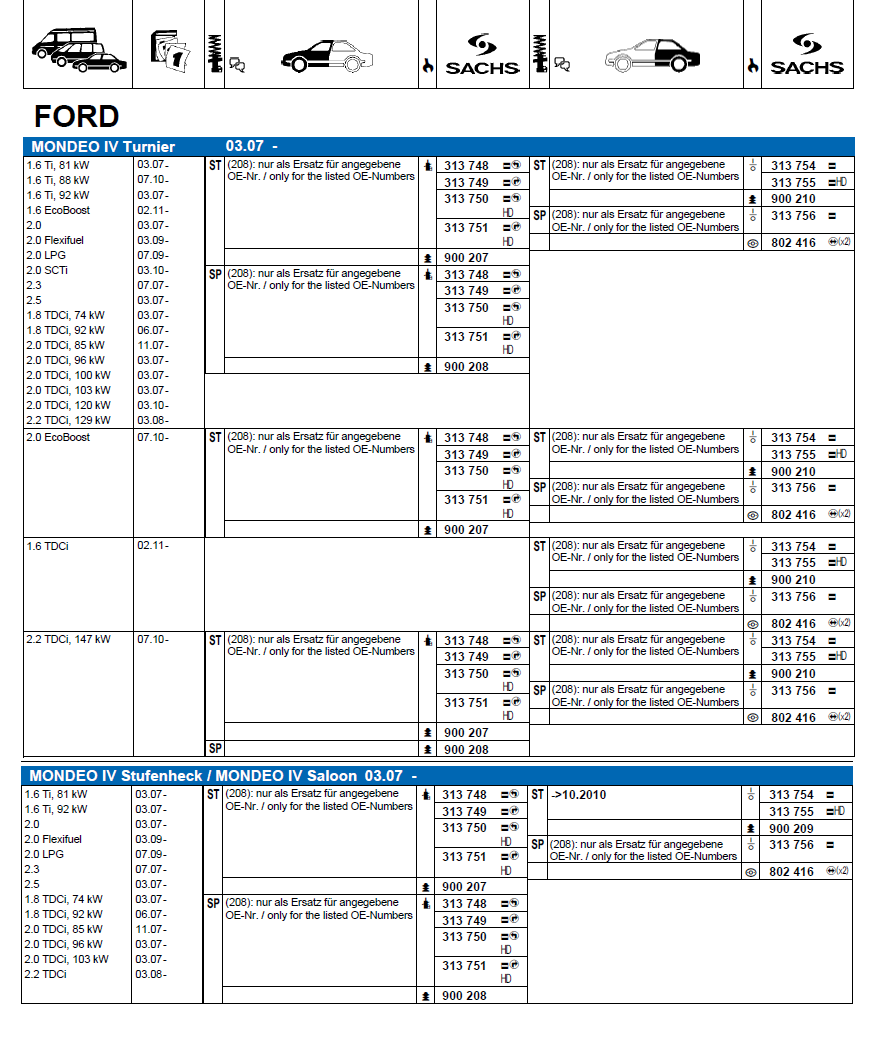

Zdravím. Mohl by mi někdo napsat čísla tlumičů a pružin na mondeo mk4 2.2tdci kombi s originalnim sportovním podvozkem? (Bral bych Sachs) Na eshopech se v tom nějak neorientuju. Díky

Právě jsem to hledal, taky pomalu musím měnit. Přikládám vycuc z katalogu. Jen mi není jasné běžné označení SACHS Super Touring / Advantage. To už v novém katalogu není a pro standardní (ST) nebo sportovní (SP) podvozek jsou tlumiče stejné. Jen je možnost volby zesílené provedení (HD).
Snad jsem ti to ještě více nedomotal a upřesní to někdo, kdo se v tom vyzná.

dopředu 313748-9 a dozadu 313756... u předních tlumičů s označením HD byla prý výroba ukončená
