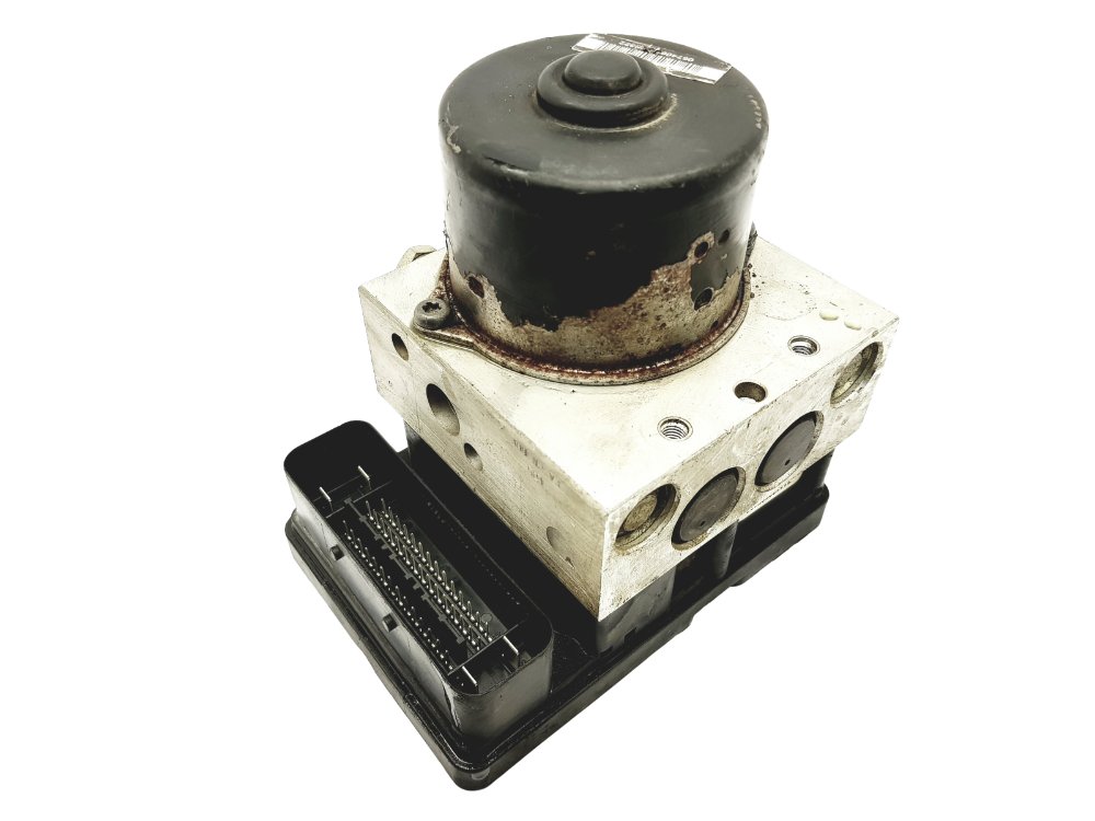

Re: Nefunkční ESP
Tento díl?
Výměna celého modulu včetně čerpadla ,nebo jen elektroniky.Dík .
- Příspěvky: 24976
Re: Nefunkční ESP
mela by stacit jen elektronika, ale co vim, tak dily z vrakoviste garaznici meni komplet (nechteji to davat od sebe, aby tam neco nepokazili)

Re: Nefunkční ESP
Promiň že stále otravuji. poslední otázka :" Na FF 2 1,6 74kw budou použitelné na stejný model? Kdybych vyměnil jen elektroniku, tak se to nebude muset konfigurovat ? (nevím , jestli jsem použil správný výraz) Kdyby i s čerpadlem, tak se musí vypouštět kapalina a nakonfigurovat? Děkuji.Ada
- Příspěvky: 24976
Re: Nefunkční ESP
kdyz vymenis jen elektroniku z auta, ktere je uplne stejne jako Tvoje, tak se to PRAVDEPODOBNE nemusi parametrove nastavit ... podobne cele cerpadlo, pokud bude ze stejneho auta ... brzdova kapalina je o sikovnosti mechanika

Re: Nefunkční ESP
Mno, zde si dovolím poopravit - ono vypuštění, resp. odsátí kapaliny v případě výměny celého ESP je to nejmenší, protože po výměně hydraulické části bude potřeba provést v každém případě odvzdušnení celého systému, dost možná za pomocí diagnostiky pro otevření ventilů v bloku ESP a tím odvzdušnení i této části.
Ostatně pojal bych to jako příležitost pro výměnu brzdové kapaliny (včetně okruhu spojky).
Bez řádného odvzdušnení bych do takového auta nesedl.

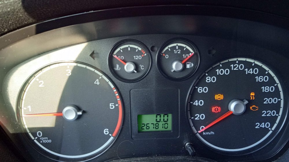

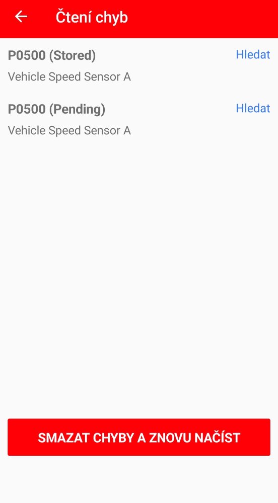

Problém s ESP a ABS
Prosím o radu nedávno se mi rozsvítili tyhle kontrolky a vůbec nevím co s tím je a popřípadě jak to opravím. Děkuji moc, vše je na obrázkách.
