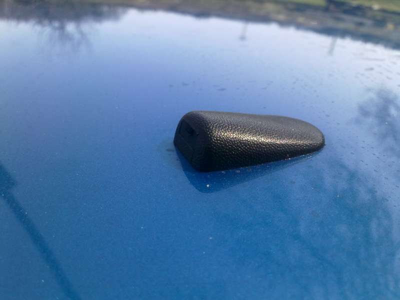

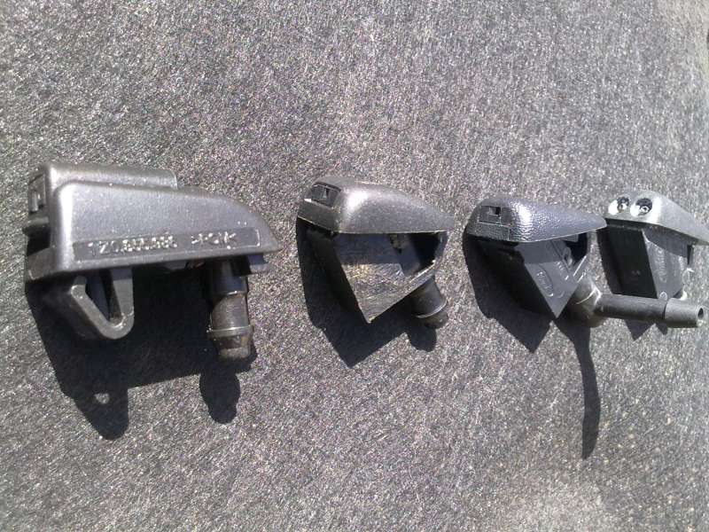

Příspěvek od Špíz » 11.04.2011 08:51
Tak Vám o ostřikovačích taky něco napíšu. Chtěl jsem taky rozprašovací (funkce mist). Dříve to šlo pouze výměnou za škodovácký. Nejdřív jsem tam dával ostřikovače s vyhříváním (které stejně nemám) z Octávie II., které jsem při upravování pro můj Focus II. poškodil, takže jsem je musel stejně vyhodit (navíc byly stejně dost velký a ošklivý, ale zase štelovací. Pak jsem zkoušel ostřikovače z Fóbie (Fábie), ty se museli taky upravovat (viz návody tady na fóru). Tyto ostřikovače jsou trochu kratší než originál, takže se musí umístit doprostřed díry v kapotě jinak může zatékat do motoru. Navíc nejsou štelovací a na Fábce jsou blíž sklu, takže směřově neostřikují na 100%.
No a teď mám na autě ostřikovače americký. Člen Milosh se nebál, a z Ameriky je objednal. Jen se vymění za stávající sedí a krásně ostřikují. Na místě malinko spíš nahoru, při 100km/h perfektně na celý sklo.
Myslím, že není tajemství, když řeknu, že za sadu jsem platit 215 Kč (ostřiky + rozpočítaný poštovný z Ameriky = objednáno více kusů, aby se doprava z USA vyplatila)
Suma sumárum - vyhozených prachů za dvoje ostřiky koncernu Škoda je škoda :-)
S novýma ostřikama max. spokojenost - jak s funkcí, tak s montáží (pouze výměna za staré).
Upozorňuji, že ostřiky jsou bez vyhřívání, které ale stejně nemám.
Nová další možnost je zkusit ostřikovače z Focusu 3. Koukal jsem na ně, jsou tvarově jiné než americké, mají navíc gumové těsnění, ale nevím, jestli je v kapotě Focusu 3 stejný otvor pro ostřiky jako ve Focusu 2.
Americký ostřikovače s ozprašovačem
Ostřiky: Octávia II, Fábia, Focus z USA, Focus klasický

Příspěvek od stand » 11.04.2011 10:37
No a zbyl jeden pár pro mne?
Jinak to vypadá tak jak si představuji - výborný :palec_nahoru:
