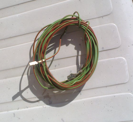

kecy v kleci - dnes jsem ho vymotal ... ma i s konektorama 5,59mLouTkovak píše:No je metr dlouhej telu odolný bužírce a obyčejnej drát to určitě není!! Protože oproti měděnýmu drátu stejnýho průřezu se hodně těžko ohýbá...

Ve schématu Potkávací světla pro jízdu ve dne u C-Maxe je u vodiče mezi svorkami 1 a 26 konektoru C96 uvedeno vodič 0,75 GN/RD. Měděné lanko průřezu 0,75 mm2 má v katalogu uveden odpor 26,7 Ohm/km. Při délce vodiče 5 m to je cca 0,13 Ohmůstano. píše:Teraz som meral Philips Extreme Vision, 55W. Pri 14V palubnej sieti je na ziarovke 12,9V a prud presne 3,97A. Co je 3,25ohm, nie daleko od 3,31ohm, ktore som pisal hore. Takze brat to nemusis, ale je to takStanda.64 píše:Na žárovce je zřetelně napsáno 12V 55W,nějaký 13,5V neberu.Žárovka je odporový spotřebič,kdy se zvyšujícím napětím při stejném odporu zvyšuje výkon.

My sme pisali o odpore vlakna ziarovky, nie tohto kabla

No já myslím že pravdu máte oba. Originálně tam bude ten dlouhý kabel, je to levné a účinné řešení, protože se ztrátové teplo rozloží do velké délky, takže mohli použít obyčejný kabel.ZaQik píše:kecy v kleci - dnes jsem ho vymotal ... ma i s konektorama 5,59mLouTkovak píše:No je metr dlouhej telu odolný bužírce a obyčejnej drát to určitě není!! Protože oproti měděnýmu drátu stejnýho průřezu se hodně těžko ohýbá...
Když to tam člověk dodělává, tak pak je asi trochu problém tam natáhnout těch více jak 5 m a tak to udělali tím kratším kabelem. Jeslti je to nějakej speciální v ochrané izolaci, nebo vícero smyček normálního kabelu nevím, ale podle fotky zde http://www.fordownersclub.com/forums/to ... 25-c-max/# spíš ta první možnost.

Píše Resistor wire, takže normální ordporovej drát za pár kaček.

Odpor žárovky je tepelně závislý, studená má jiný odpor (o hodně menší) než teplá. Pokud je na žárovce napsáno 12V, 55W, tak při vyšším napětí bude brát víc W. Při 12V/55W by měla mít 2,6 ohmu, pokud by měla stejný odpor i při 13,5V, brala by 70W - ale tolik to nebude, protože se víc ohřeje a její odpor se zvedne (a proud i výkon klesne).Standa.64 píše:Na žárovce je zřetelně napsáno 12V 55W,nějaký 13,5V neberu.Žárovka je odporový spotřebič,kdy se zvyšujícím napětím při stejném odporu zvyšuje výkon.
Jinak to lanko 0,75mm2 má cca 26 ohmů/km, což při 5,6m odpovídá cca 0,15 ohmu. Při tak malých odporech to vůbec nemá smysl měřit běžným multimetrem. Pro dvě 55W žárovky mi vychází úbytek napětí na těch 5 metrech asi 1,3-1,5V (a bude topit asi 12-13W). Ale něco se ztratí i na ostatních drátech.
