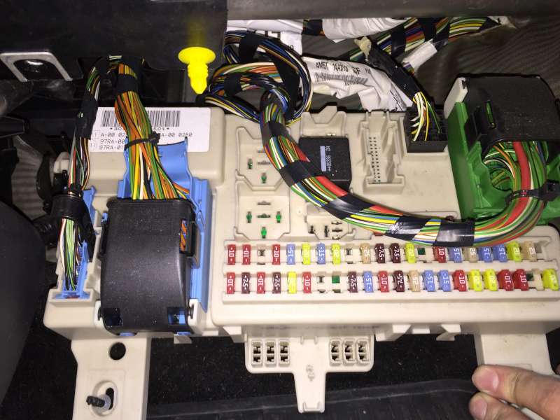

Re: Svetelny senzor a svetla denneho svietenia
Ahoj, chcem sa len spýtať, čo presne znamená v tomto prípade "korektne zapoj"? Myslíš len tak, aby skrátka svietili denné tak ako majú - tj. po naštartovaní sa zapnú a pri rozsvietení parkovačiek vypnú?ZaQik píše:Ve kterem fordu povoluji denni sviceni FF2 diagnostikou?![]()
Pokud mas na ovladaci svetel polohu AUTO, tak si korektne zapoj nejake denni LEDky a o zbytek se postara auto samo.
Mám teraz DRL zapojené podla tohto návodu:
http://www.ford-focus.cz/forum/viewtopi ... &sk=t&sd=a
- chcel by som skúsiť dorobiť si originál senzor aj na svetlá aj na stierače, ešte som sa nedíval, či mám aspoň nejakú predprípravu, používam teraz aftermarket univerzálny senzor, ktorý síce funguje výborne a podla mojich predstáv, ale predsa len OEM je OEM
Takže ak by som predprípravu v aute mal, chcel by som sa časom zrejme pustiť do zapojenia origo senzoru ale nechcel by som sa vzdať terajšieho režimu denného/štandardného svietenia.
Vďaka za info
- Příspěvky: 24814
ano
zacni kontrolou pinu na GEMu pro svetelnej senzor - zda jsou vyvedeny

- ScorpionSX
- Příspěvky: 1825
- Bydliště: Trenčín, SR
Tak konečne som sa dostal k tomu aby som to skontroloval. Mám to tam takto: ...čooo...vyzerá inak ako na fotke v návode tu na fóre...ale podozrievam ten konektor hneď vedla vlavo od toho velkého zeleného konektoru, že by mohol byť ten ktorý hladám...akurát len mám taký pocit, že počet káblov mi nesedí na to aby v ňom boli zahrnuté aj tie k senzoru...mám totiž aj alarm so snímačmi a myslím že keď zarátam aj tie, tak by to tak nejak asi sedelo počtom spolu s káblami na osvetlenie...alebo sa mýlim?ZaQik píše:ano
btw, trochu špekulácie ešte...mám celkom dobre funkčný aftermarket svetelný senzor, ktorý má v sebe funkcionalitu aj dažďového senzoru. Takisto má tri piny ako originál Ford senzor. Za predpokladu, že by som tento senzor vedel napojiť do GEMu a nahodil zvyšné veci - poistky + relé, dokázalo by to spolu fungovať?

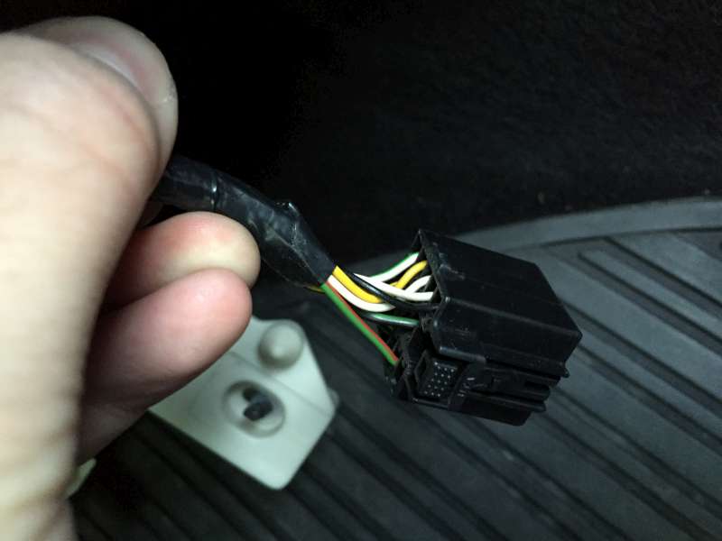

- Příspěvky: 24814
odpoj maly cerny konektor a vyfot, co je v nem na GEMu osazene

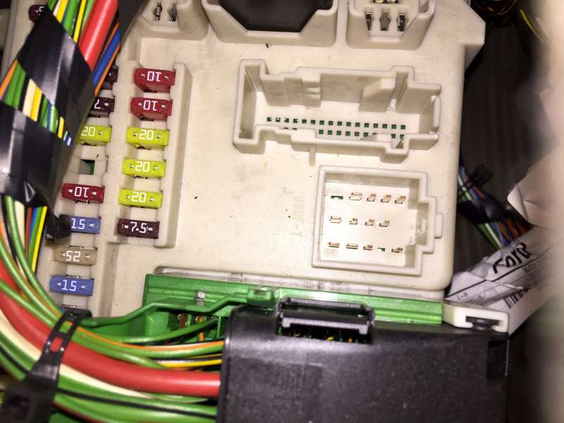

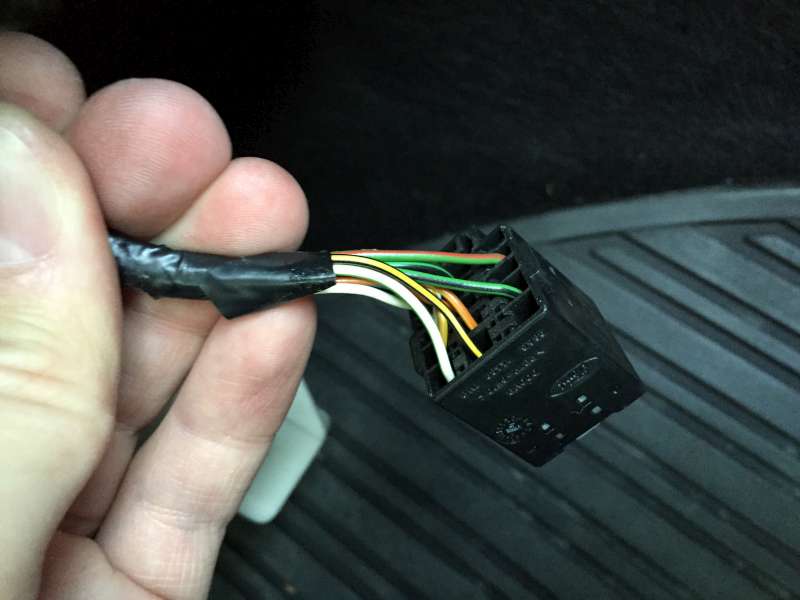

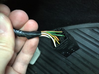

Takto to tam vyzerá po odpojení:
Po zapojení relé na pozíciu č. 15 sa v polohe vypínača AUTO aj správne rozsvietili "denné" svetlá, tj. stretávačky na 80%, avšak spolu s nimi svietili aj moje dodatočne montované DRL ledky. Po zakrytí univerzálneho aftermarket senzoru sa správne vypli DRL ledky a k stretávačkám sa zapli aj parkovačky spolu so zvyškom osvetlenia.
Z tohto konštatujem, že nejaká forma predprípravy teda v mojom aute je, avšak neviem ako je to s konektorom originálneho senzoru, resp. stmievacieho spätného zrkadla. Ako som tak pozeral, tak pod stropom akosi nič moc nevidím, ani nemôžem nahmatať kam dočiahnem rukou...
A pre istotu ešte aj konektor samotný:
