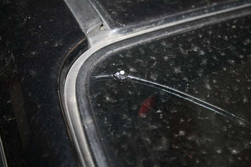

asi mě čeká výměna, dostal jsem minulou neděli pěknej kamínek od superba v combi

Zapojení vyhřívání čelního skla na Focusu 2003 bez přípravy el. vyhřívání.
Díky kamínku od náklaďáku budu měnit čelní sklo. Samozřejmě za vyhřívané. Protože moje auto nemá ani přípravu kabeláže, ani osazený GEM pinama nutnýma ke komunikaci s tlačítkem vyhřívání čelního skla, ani osazenou pojistkovku můstkem pro relé a chyběly konektory nožových pojistek, musel jsem tedy vymyslet, jak vše obejít. Jak vyhřívání zapojit od začátku až do konce.
