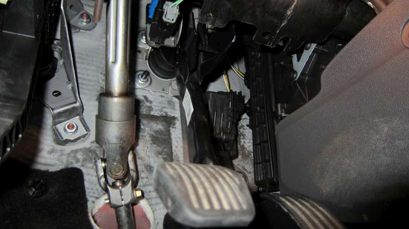

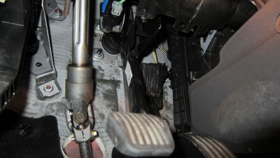

Re: Dezinfekce klimatizace
Foki díky, měl jsi pravdu, je to v brzdovém pedálu.foki píše:ja mam pocit je to tam je v pedalu jako nejaka rozpera .

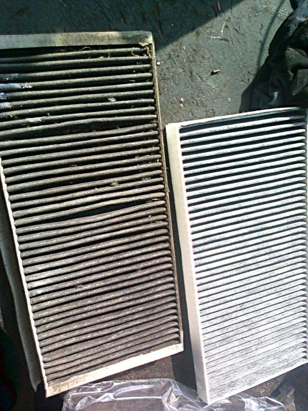

Dnes jsem se konečně dostal k dezinfekci klimatizace a použil pěnu Atas Clim. Původně jsem chtěl Clim Pur, ale bohužel nebyla skladem na e-shopu ze kterého jsme jí objednával. Můžu říct, že jsem ještě nezažil zkur***ší práci než je výměna pylového filtru. Nevěřil jsem, že je to tak strašné. Horní šroub z pylového filtru jsem vyndával neuvěřitelných 40 minut. Nadával jsem u toho na všechno a na všechny. Ten člověk co tohle vymýšlel, byl buď ožralej nebo úplně vypatlanej. Zpátky jsem krytku pylového filtru přidělal již jen dvěma šrouby. Pěnu jsem nastříkal do otvoru pro pyl. filtr a na výparník a zdá se, že je po zápachu. Díky za návod...
