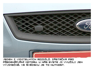

:bebng: No to už si dávam bacha :-D bolo by to super rano mat vyhriate auto, ja mam dokonca v PC aj možnosť nastavovať časy nezavisleho kurenia, ešte som neskumal či nahodou to nefunguje aj s tym,...
Keď je to takto rozmyslam napojit auto na nabijacku aby mi rano vyhrialo auto.
Neviete nahodou kde na motore hľadať ohrev v bloku motora? Vraj to nase 80kW so zimnym packetom mali.
thc144
Příspěvky: 92
Registrován: 21.03.2014 19:58
Re: PTC heater
Příspěvek od thc144 » 14.01.2016 19:55
oniko píše::bebng: No to už si dávam bacha :-D bolo by to super rano mat vyhriate auto, ja mam dokonca v PC aj možnosť nastavovať časy nezavisleho kurenia, ešte som neskumal či nahodou to nefunguje aj s tym,...
Ohrev bloku motoru mam ja jestli myslis to same, na masce vedle znaku ford mam pripojku na 220
oniko
Příspěvky: 68
Registrován: 04.04.2015 21:29
Bydliště: Bytča
Re: PTC heater
Příspěvek od oniko » 14.01.2016 20:09
vieš mi to prosím odfotiť? prípadne aky typ je toho ohrevu v bloku? Ja na maske nič nemam. Ale auto mi ukazuje prevadzkovu teplotu po cca 3km com je u takeho dieselu nerealne
thc144
Příspěvky: 92
Re: PTC heater
Příspěvek od thc144 » 14.01.2016 20:24
Ja mam na aute todle
oniko
Příspěvky: 68
Bydliště: Bytča
Re: PTC heater
Příspěvek od oniko » 14.01.2016 20:52
fuha to sa mi pači , musim to pohladať co to stoji a kde to predavaju
thc144
Příspěvky: 92
Re: PTC heater
Příspěvek od thc144 » 14.01.2016 20:59
oniko píše:fuha to sa mi pači , musim to pohladať co to stoji a kde to predavaju
jen aby sisi nemyslel nefunguje to tak ze to zapnes do zasuvky a po chvily nastartujes a budes mi kompletne zahratej motor :nnou:

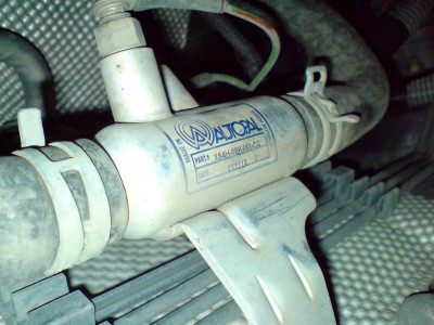

Možná tam máš ten ohřev vody žhavícíma svíčkama.
Mrkni na to a dej vědět ,uvažoval jsem o tom ,ale nevím jestli to má vubec význam.

Bydliště: Bytča
Re: PTC heater
Příspěvek od oniko » 14.01.2016 21:23
No len neviem kde mam ten ohrev vody hladať, a teraz v zime sa mi nechce rozoberat vrch motora aby som to nasiel, preto by som potreboval vediet kde to hladať :nixw:
pepannn
Příspěvky: 117
Registrován: 22.06.2014 23:04
Re: PTC heater
Příspěvek od pepannn » 14.01.2016 21:45
Mělo by to být ze zadu za motorem.

oniko
Příspěvky: 68
Bydliště: Bytča
Re: PTC heater
Příspěvek od oniko » 14.01.2016 21:59
Dobre vedieť, zajtra zhodím kryt na motore a skusim tam zaloviť :Dancer:
Ako je to ovládané? cez PC alebo len nejakym rele a teplomerom? Ake podmienky su potrebne aby to zaplo?
