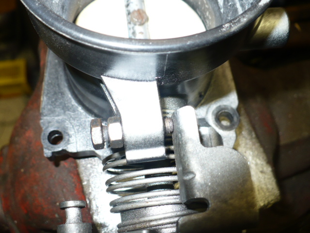

petulak
Příspěvky: 5659
Registrován: 06.02.2010 15:45
Re: Při řazení neklesají otáčky
Příspěvek od petulak » 13.10.2014 19:23
:arrow: toto + ventil, a seřízovat. :mrgreen:
a, pak máš :arrow:

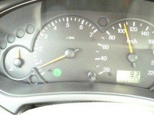

Fotečky m 008.jpg (17.1 KiB) Zobrazeno 1079 x
:D :D
