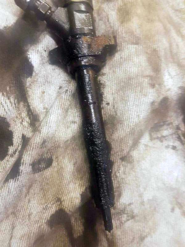

Takže vstřik byl vlastně jen "uvolněný". Viděl jsem fotku a místo hezké kovové "tyčky" lehce potřené olejem to bylo něco s vrstvou napáleného mazutu v tloušťce až 5 mm.
Stálo to v servisu 800 včetně frézování.

fotečka:

Příspěvek od vita_k » 16.03.2017 19:43
Blee, tak něco podobného máš teď v oleju a cirkuluje to tam

Příspěvek od vita_k » 16.03.2017 20:52
Ty cucky sajrajtu zacpavaji sací koš a sítko v trubce turba
