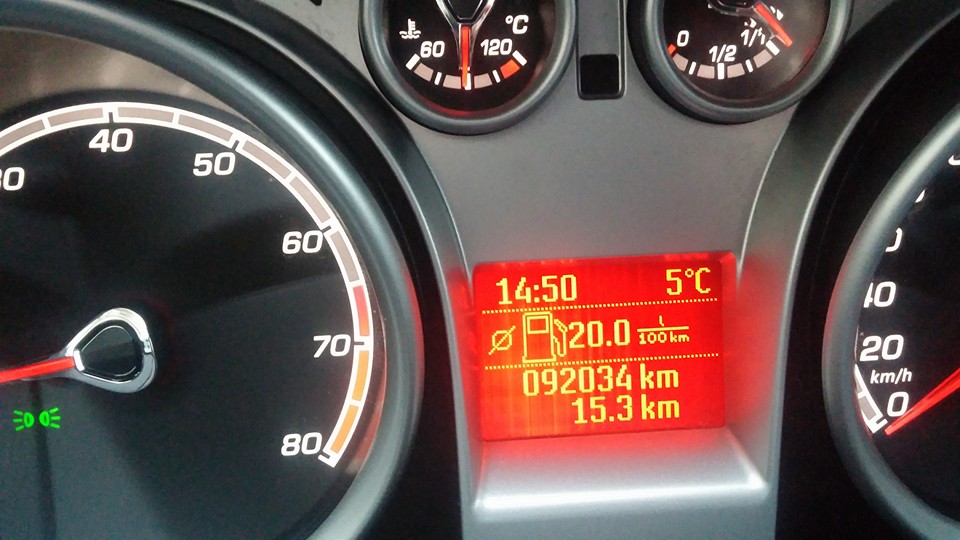

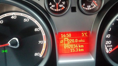

Pokym nestojis dlho s nastartovanym motorom na mieste, nejazdis po dialnici 180km/h, alebo kontinualne na obmedzovaci, nieco bude s autom. Ta spotreba je vysoka.

jenze vubec netusim coo by to mohlo byt diagnostika zadna chyba! 8.5km do prace 8,5 zpet po ceste cca 5 semaforu :irre:
Napadla me lambha sonda ale to by byla aspon naka chyba ne??

Nie. Lambda chybu nehadze. Az ked je uplne mrtva. Pokym sa auto normalne zohrieva (nejazdi stale na bohatu zmes), tak to moze byt aj lambdou. Treba pozriet rozptyl jej hodnot. A na live datach pozriet, ci naahodou nejazdi stale na otvorenu slucku (open loop).

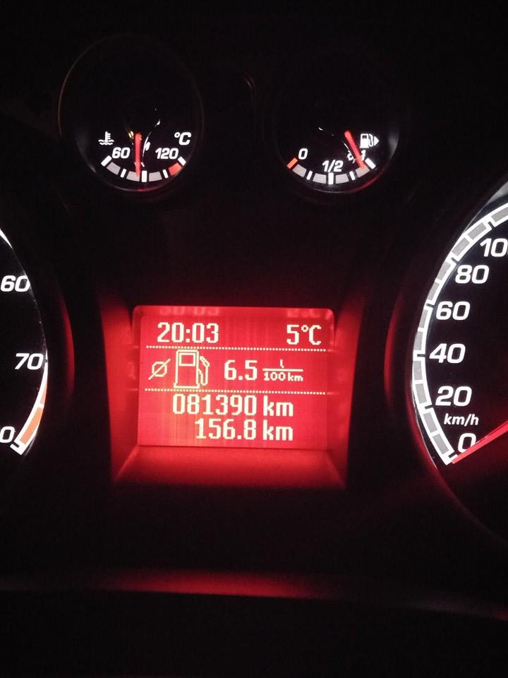

Je potřeba změřit tu spotřebu skutečnou podle tankování a ne z PP. PP mi ukazuje vždycky víc. A pokud se jezdí krátké trasy bez vynulování PP tak ta spotřeba v PP pořád narůstá.
Jediny kdy to měří jakž takž přesně je vynulovat před každým startem a změří ti to danou trasu.
Jinak já jezdím jakoukoliv delší trasu (nad 15 km, čím delší tím lepší) za cca 6 l/100km :palec_nahoru:

tak dneska sem vyrazil na delsi trasu cca 20 km neco dalnice + naka okrska a vesnice vynuloval jsem spotrebu naplnil auto 3x dospeli + 2 deti spotreba skoncila na 8.5l predpokladam kdyby byla delsi trasa slo by to jeste niz.
