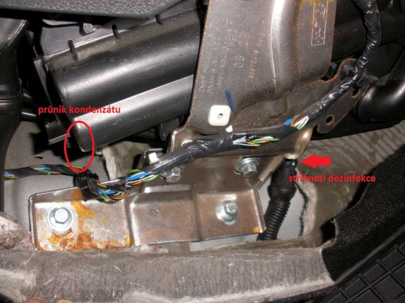

Ahoj všem,
Předem se omlouvám jestli to tady dávám nevhod ale týká se to dezinfekce klimy. O víkendu jsem na to vletěl a provedl výměnu pylového filtru a dezinfekci klimy podle návodu ze strany 1. Jenže když jsem to začal stříkat do otvoru výparníku, začlo mi to protíkat na vyznačeném obrázku. Pouze to kapalo a důkazem toho, že tam dříve kapala i voda je i zrezlý plech. Nevíte co je to za problém?
díky
díky

Re: Dezinfekce klimatizace
nevim, delalo me to taky.
ale... valka je horsi:) tzn: neresil bych
podle me to dela jen kdyz to naplnis tou penou. Myslim, ze to neni zavada. To jak to mas orezle nevypada, ze by to tam teklo casto.
Když klima přes podzim, zimu nejede tak tam nemá co téct ale jde vidět, že tam kondenzát protíká. Je pravda, že když jsem tam nastříkal půlku láhve z dezinfekce tak toho asi bylo příliš než snese ale když se zase zamyslím tak na takových místech by to mělo těsnit kvůli vodě ne?
Odkud je to focený?
od spolujezdce
Od spolujezdce
Jo já jenom, že jsem nic takovýho u řidiče neviděl
Kondenzát by měl stýkat pod auto? Aspoň mě teda pod auto odtýká. Tohle je nějaký prapodivný
Ono to odtýká pod auto
 to jako ano ale v tom označeném místě to trochu prosakuje.
Takže jestli je tam špatné nějaké těsnění nebo je problém někde jinde. Nahoře (na fotce už nejde vidět) je vrut nebo šroub který zřejmě drží ten boční dekl takže si myslím že v celku to nebude. ( myšleno jako celá část )
to neni kondenzat, co tam teklo, ale desinfekcni pena.lucky.jack píše:Jo já jenom, že jsem nic takovýho u řidiče neviděl :mrgreen:
Kondenzát by měl stýkat pod auto? Aspoň mě teda pod auto odtýká. Tohle je nějaký prapodivný :irre:
