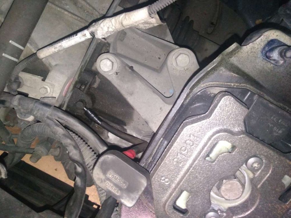

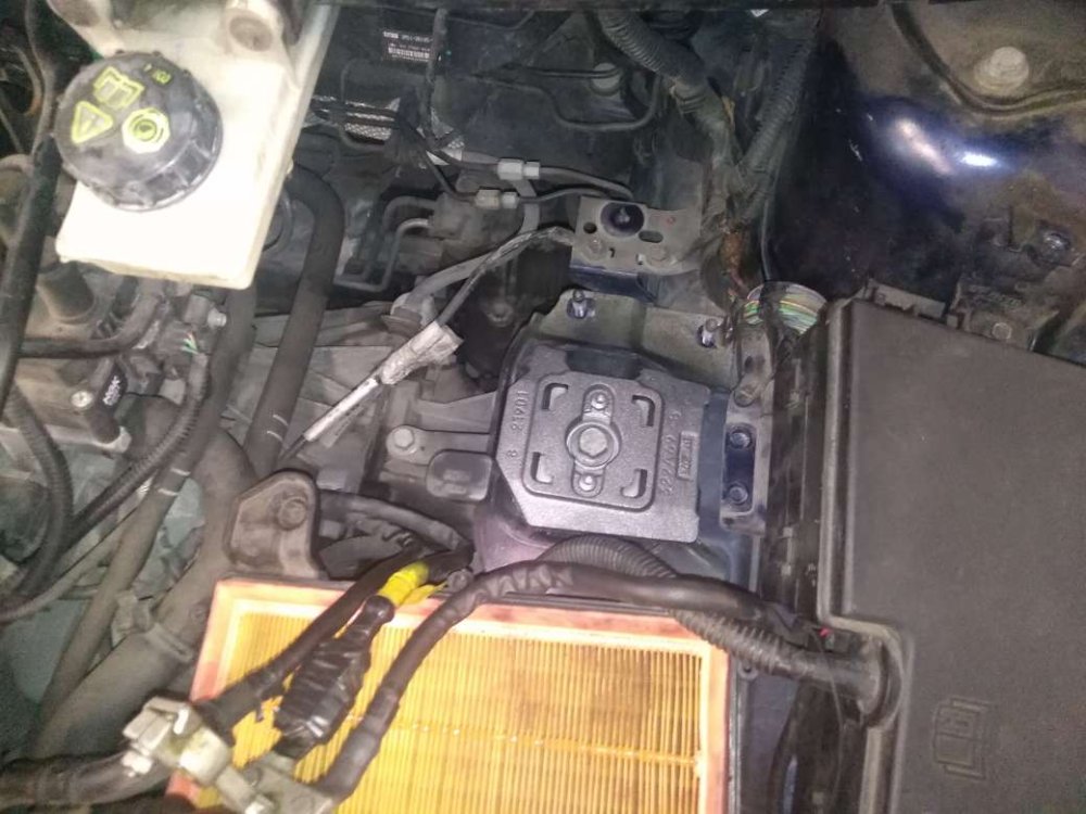

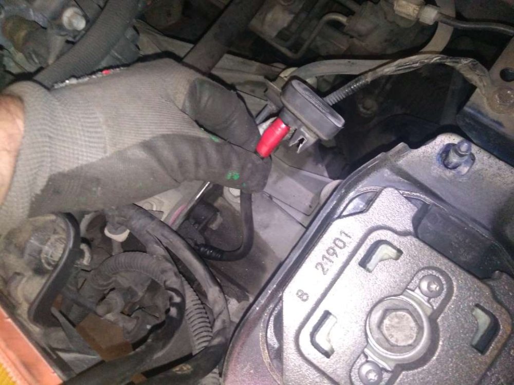

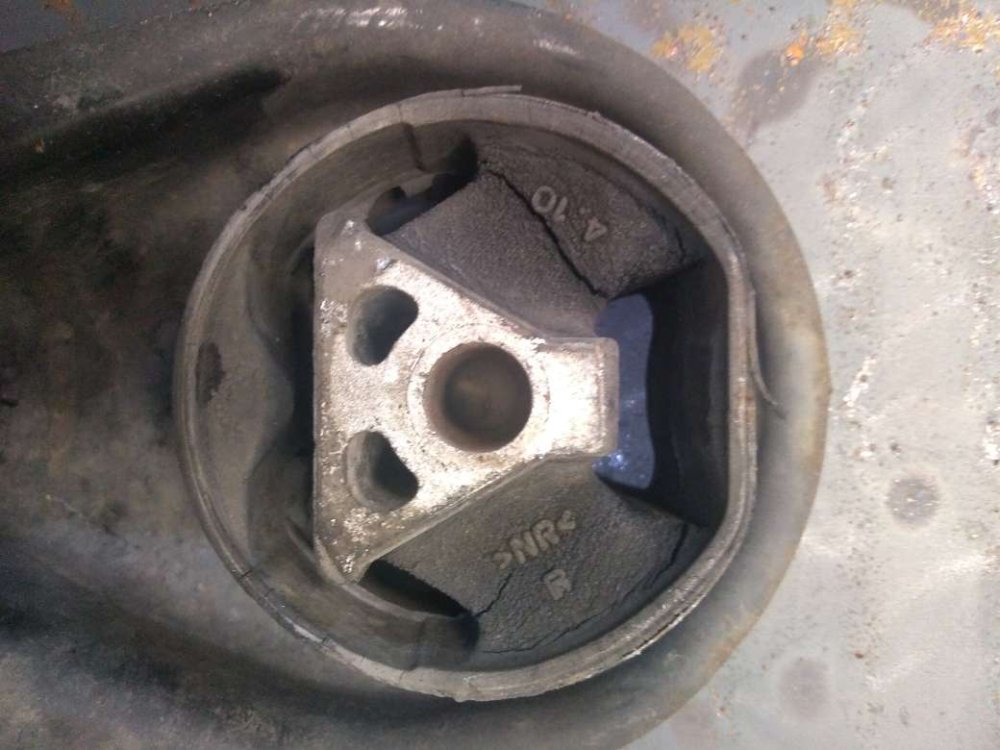

Tak jsem taky měnil silentbloky na mém FoFo 1.6, 74 kw, 2005 Hatchback. Šlo to jak po másle až jsem se divil. Akorát na horním silentbloku převodovky bylo něco zavěšené a já nevím k čemu to slouží. Je tam napsáno CJNKA FoMoCo. Je to spojené hadičkou která vede do převodovky, byla na obou koncích prasklá tak jsem to omotal izolačkou.

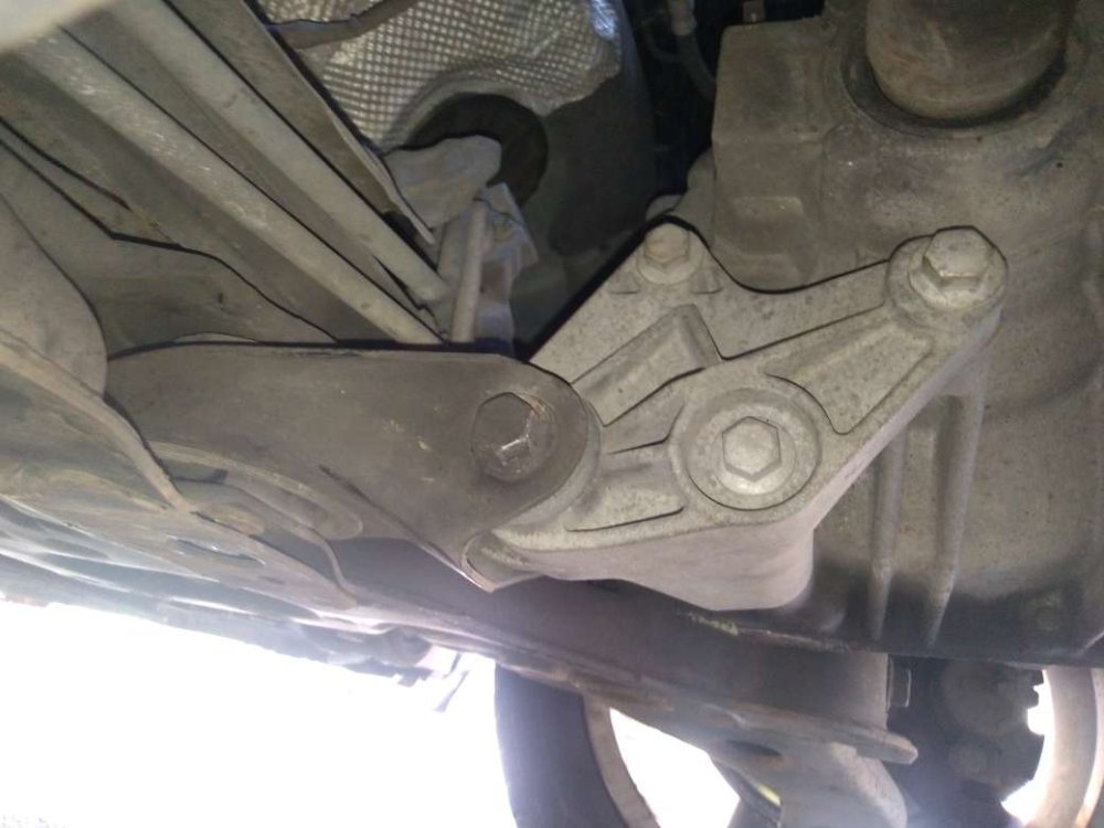

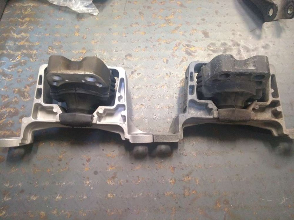

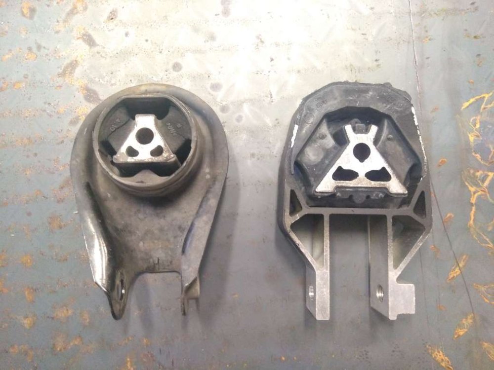

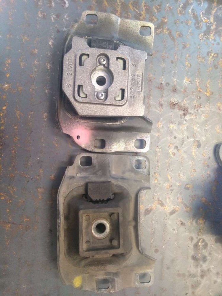

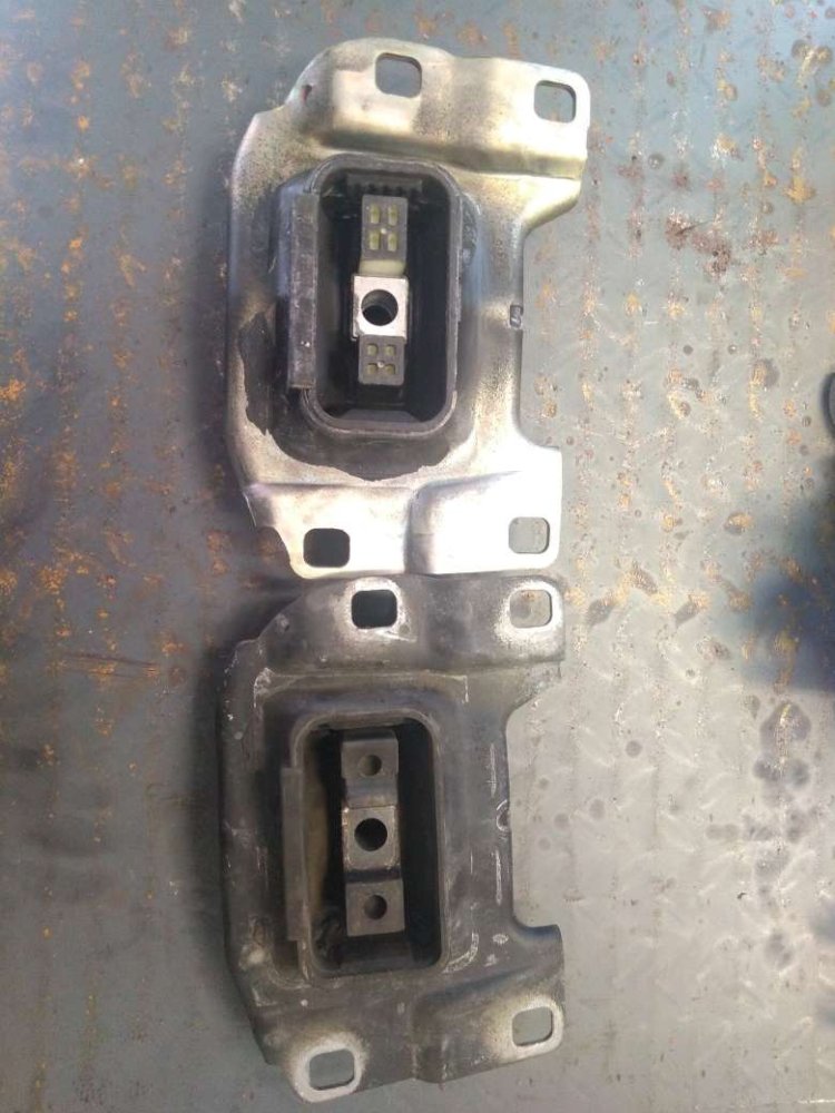

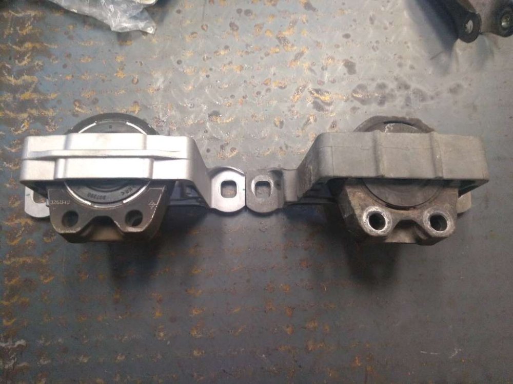

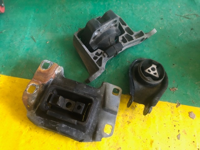

Ještě pro zajimavost pár foto
Puvodní vypadá zachovale
Praskliny
Praskliny
Puvodní už seděl na rámu
Ford Focus II Hatchback, 1.6 16V / 74 kW 2010

holcik_2011 píše: 11.07.2020 17:05 Akorát na horním silentbloku převodovky bylo něco zavěšené a já nevím k čemu to slouží. Je tam napsáno CJNKA FoMoCo. Je to spojené hadičkou která vede do převodovky, byla na obou koncích prasklá tak jsem to omotal izolačkou.
Dobře jsi udělal - je to odvětrání převodovky

Blbý je že kdybych tu hadičku někde sehnal tak musíš rozebrat pul auta,aby jsi ji vyměnil , ale snad izolačka bude stačit.

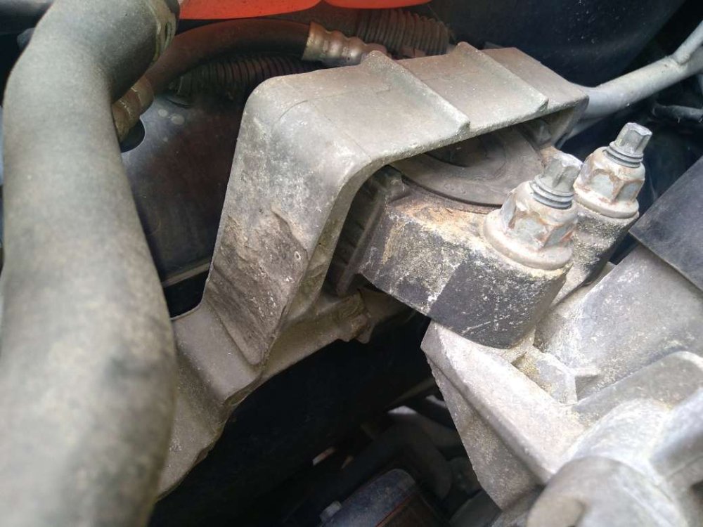

Jinak jsem taky přemýšlel jestli měnit všechny nebo ne. Ale asi je lepší vyměnit všechny 3 i když ten vrchní nad převodovkou se zdál byt v pořádku. První jsem měnil ten spodní. Najel jsem předníma kolama na palety vlezl pod auto a doufal že povolím šrouby. Nebyly zarostlé tak jsem to měl za 10 min přehozené. Musíš si tu převodovku rukou odsunout aby jsi ten silenblok vytáhl ven. Někdo sundává i ten držák ale není potřeba. Druhý jsem dělal ten hydro. Přizvedl motor pumpikem + prkno. Sundal nádobku na chladíci kapalinu. Povolil šrouby a matky. Matky byly zaoxidované tak jsem je musel protáhnout závitnikem. Když budeš usazovat novej silenblok tak první utáhni matky na gumě co drží motor potom povol hever at si to sedne a utáhni šrouby na kastli. Poslední musíš sundat baterku + kastlik. Sundal jsem i kryt na vzduchový filtr. Samozřejmě než to začneš dělat tak si nezapomen přizvednout tu převodovku.Pod tím kastlíkem kde leží baterka je ještě plech který musíš vyndat. Jsou tam 4 šrouby které zároven drží silenblok. Nakonec povolíš hlavní šroub silentbloku a vyndáš ho. Dal jsem novej a po utažení hlavního šroubu jsem povolil hever aby si to zase sedlo.No a pak to celé složíš zpátky.

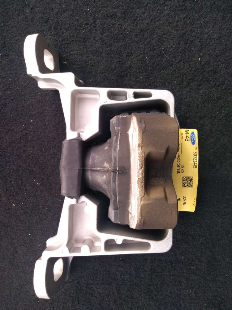

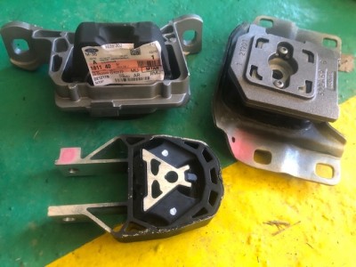

Tohle co ukazuješ je držák spodního silentbloku.
https://ford.7zap.com/cs/car/43/no/0/1660/16076/70288/
ty potřebuješ vrchní díl 7M121
Ty máš FF II po FL?
Já jsem napsal do Fordu Auto palace dotaz na číslo originalního dílu podle VIN kodu a podle toho jsem hledal.
Nakonec jsem to koupil na Trodo jako ostatní tady.
https://www.trodo.com/
https://www.trodo.com/catalog/product/v ... son-538a21
nějak takhle by to mělo vypadat.
spodní silentblok převodovky
https://www.autokelly.cz/Product/LM-353 ... 9;33858119
vrchní silentblok převodovky
https://www.autokelly.cz/Product/FB-444 ... 9;33858119
a hydro silentblok
https://www.autokelly.cz/Product/FB-445 ... 9;33858119
Samozřejmě si podle Vin kodu nech zjistit přesné označení.
Řešil bych to náhradou silikonovou hadičkou z modelářství nebo od ostřikovače.
Jde jen o to, aby hadička držela na svém místě. Při troše šikovnosti by možná šla vyměnit jen po demontáži airboxu?

Až budu měnit filtr tak to zkusím. Zatím ta izolačka myslím bude stačit. Psal jsi že je to odvětrání převodovky. Takže s převodovky jdou nějaké výpary nebo co a v tý koncovce na konci hadičky se s tím co děje? Pořád nějak nechápu smysl toho. Když to bylo prasklý kdo ví jak dlouho mělo to nějaký vliv na něco?
