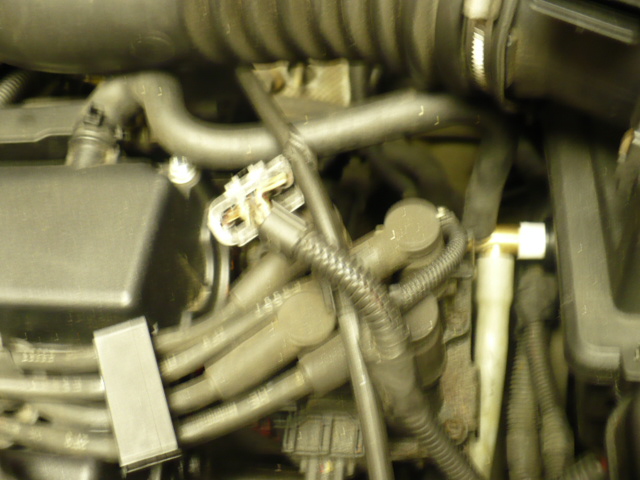

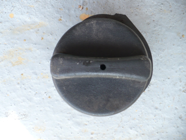

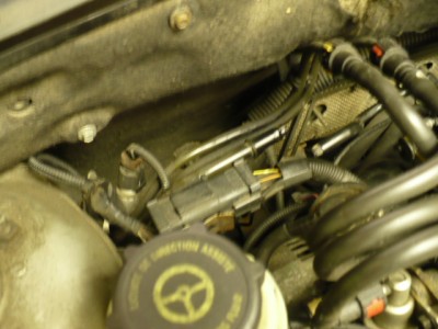

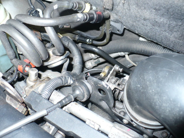

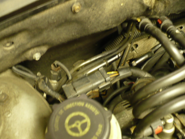

já,to mám takto:
vršek i spodek, do airboxu
+ tam nemám tu srač..u, od nádrže :arrow:
+provrtané víčko
omlouvám,se foto,nic moc. :oops:
Takže, do sání mi jde jen: pos. brzd+podtlak regulátoru tlaku paliva v liště. :mrgreen:
