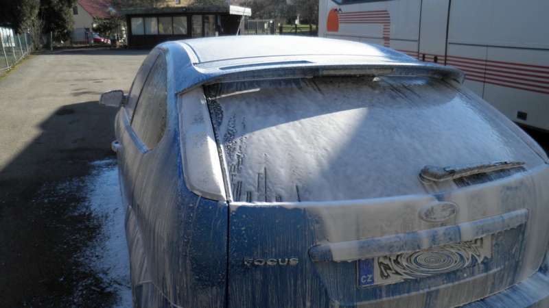

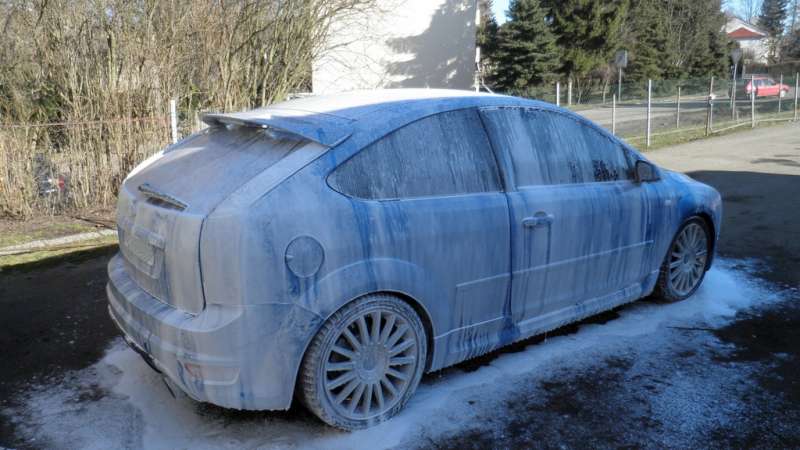

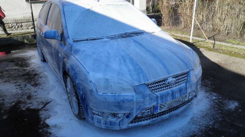

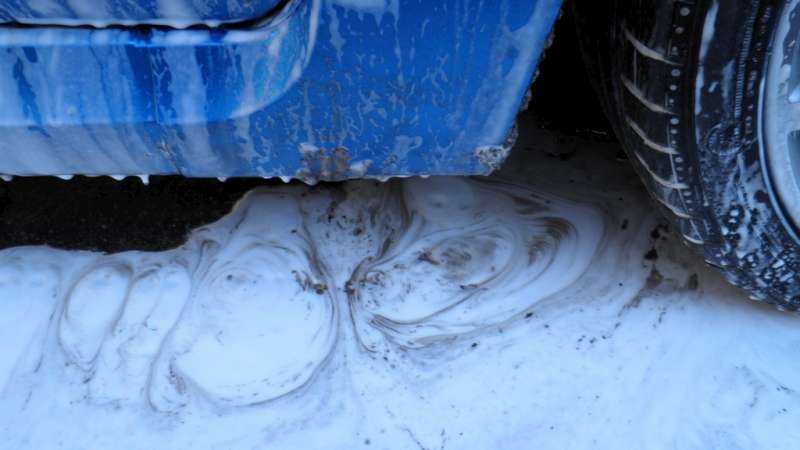

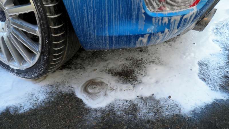

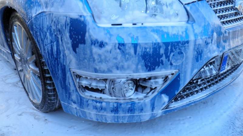

První zkušenosti se Snow Foam :!:
Wapka Nilfisk 140.2-9 X-TRA, Heavy Duty snow lance od elitecarcare, pěna od elitecarcare
Ředění do 1litrové nádoby: cca 30ml pěny(kvůli zachování voskových vrstev), jedno lehké zmáčknutí dávkovače šamponu DODO Supernatural, zbytek nádoby teplá voda.
Chvíli mi trvalo, než sem si nastavil trysku, proto pěna není tak "hutná", jako na něterých fotkách z detailingových fór, přece jenom první pokus :D Litrová nádoba vyšla akorát na oběhnutí celého auta, nechal jsem působit cca 15 minut,stětcem jsem narušil špínu v plastových mřížkách a kolem mlhovek, poté oplach. Výsledek po opláchnutí není 100%(jedná se především o prahy), ale příště vím co a jak udělat, takže bude lépe :cooler:
Přikládám pár fotek :wink:
Důkaz, že špína leze dolu :)

Brehowicz
Příspěvky: 4257
Registrován: 16.12.2009 13:04
Re: Detailing, aneb pořádné mytí auta (bez Tempa a Želvy)
Příspěvek od Brehowicz » 09.02.2011 16:34
Koukám žes tam měl lokální bouřku a vanici :wink: a ona to pěna
