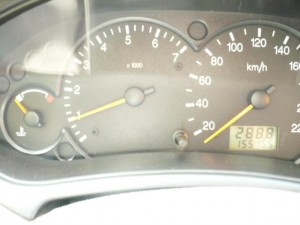

Fotečky m 004.jpg (15.4 KiB) Zobrazeno 1411 x
za, studena.
+ chytá ihned,bez plynu.
ventil není ůplně vyřazen, jen šroubek dost přitažen.
ted, za studena--cca 1000-1100
cca za 2min volnob.--cca 600-700
Re: Problém s otáčkami
Napsal: 05.12.2015 13:04
od spooon
já sem provedl úpravu zalití kanálku k volnoběžnýmu ventilu epoxidem + díra tuším 5mm a šroubkem sem nehýbal, za studena volnoběh taky cca 1100ot/min., ale když je venku -5°C a míň tak se po nastartování motor převaluje někde klem 600ot/min a někdy i chcípne. A i přidání plynu musí probíhat velice plynule, jinak chcípne. Většinou stačí 10-15sekund a drží volnoběh normálně. Tak nevím, jestli to řešit a nebo to takhle nechat. Za studena stejně tak půl minutky čekám, než vyjedu, tak mi to zas tak nevadí.
Napsal: 05.12.2015 13:33
od vitr73
mne to v mrazu chytne na +- 800otackach a behem tak 3 vterin to vyleze na tech 1100 ot a tam to drzi a jde s tim hned jed a nechcipe to..a diru v zalitem kanalku mam taky 5 mm...ja v tom problem nevidim...funguje to v pohode
