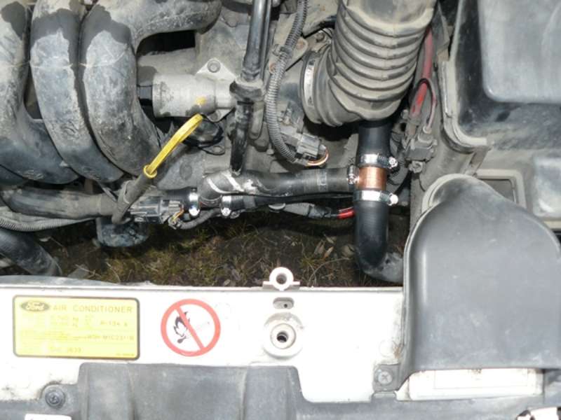

Tak se k vám připojuji. Také mě to lítá při jízdě občas směrem k červenému. Je to ,když jedu do kopečka trochu svižněji ,jak už bylo popsáno x-krát. Chystám se udělat propojení hadic. Už jsem si koupil nějaké T kusy a mam i druhý termostat. Doufám, že potom bude klid, nebo mě picne :bebng: .Pisnu jak budu hotov.

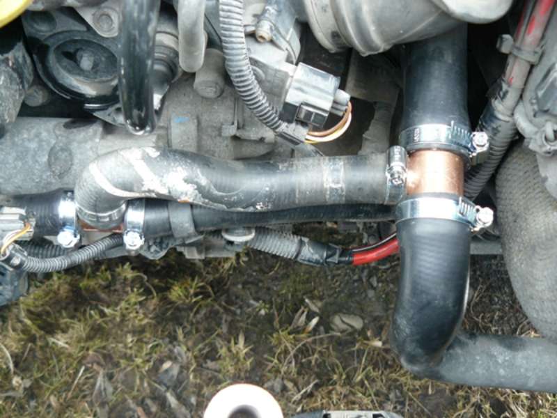

Tak jsem konečně namontoval ten "bajpas" :lol: . A zatim dobrý i když mám za sebou jen jízdu z práce domů cca 10km. Termostat jsem nechal starý - 82°C tak uvidíme jak se to bude chovat.
Použity dva T kusy měděné  na rozvod topení ( 18x18x18, 28x18x28 ) a kus hadice ze starého motoru.
Celkem to vyšlo asi na dvěstě korun ,když připočteme 6 sponek a nějakou práci
