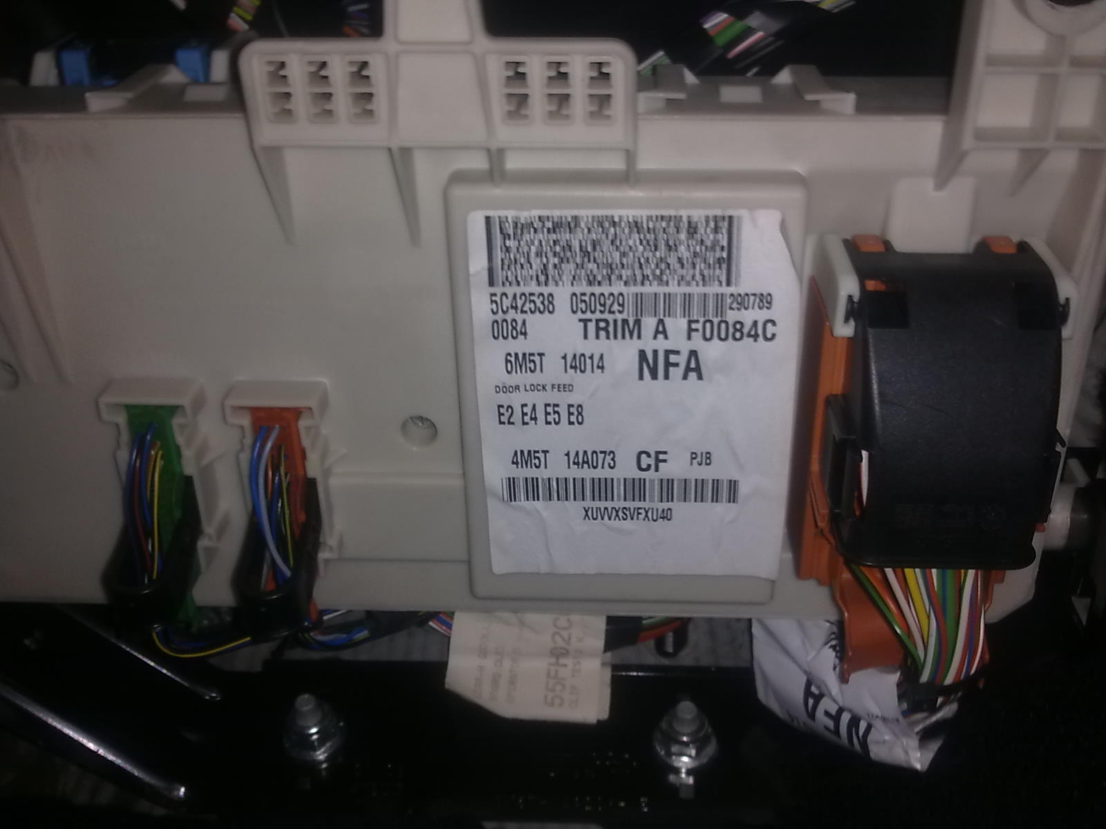

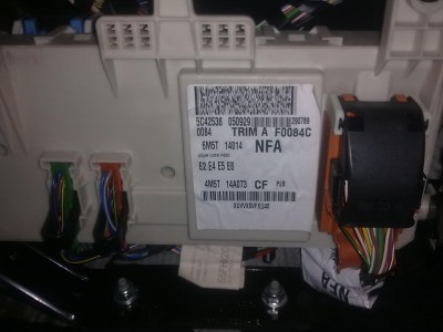

Caute, mohol by mi niekto presondovat moj stitok, ktory mam na GEMe?Taktiez chcem riesit tempomat. Inac v jednom vrakaci u nas ho maju za 70€. Neni to vela? Myslim si ze tempomat by mal ist povolit, lebo mam vo vybave vyhrievanie celne sklo a podla tabulky ktoru tu niekto umiestnil GEM ktory mal vyhrievanie mal aj tempomat
to postak, Giggo, Raada, samantus: Doplnam foto, podla vsetko sem dorobit tempomat pojde...

Hele štítek GEMu je jedna věc, ale pokud seženu do konce tohoto týdne volant, tak se sám přesvědčím, zda jde rozchodit tempomat i na GEMu typu A.
Důležitější jsou pro tebe 2 věci. A to jestli máš osazeny piny v konektoru C103 a jestli jsou kabely přivedeny až pod volant.
Na tyhle 2 věci bych se zaměřil nejvíc

O pár stránek dřív tu najdeš odemě vyfocenej obrázek, kde sou GEMy Ax, Bx, Cx, Dx a jejich podpora tempomatů. Dle této tabulky by měl tempomat podporovat pouze GEM Dx. Nicméně já třeba mám GEM CH (vyhřívání předního okna nemám, ale zase mám 4 okna v elektrice) a tempomat sem v pátek zprovoznil bez problémů. Takže tuto tabulku sem naprosto přestal pokládat za závaznou. Nejjednodužší způsob jak to asi jakš takž ověřit je podívat se na osezení pinů na GEMu. Gem je prostě obrovská záhada. Co jsem tu tak koumal hodně mu začal rozumět kolega ZaQik a i ten se přiznává, že tápe
