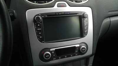

Tak jsem se o vikendu zasnazil, a tady je vysledek:
(je to tenhle)
takze v kratkosti prvni dojmy:
+slusne hraje
+vsechno funguje ocekavatelne
+ prilozeny CAN-BUS dekoder maka tak jak ma
+ jednoducha instalace, vsechno sedi jak ma
+ neni potreba obchazet vypinani obrazu pri jizde, staci vypnout v menu
+ oproti predchozimu cinanovi funguje RDS
+ Android v radiu prinasi zajimavy moznosti, napriklad primo dostupny tankovani na
Spiritmonitor.de nebo treba app Bodovy system
zkusim jeste sem tam pripojit nejaky dalsi zarizeni, appky spolupracujici treba s kamerou muzou byt docela zajimave (iOnRoad, DailyRoadVoyager apod...)
-3D design multimedialni casti - nesmysl, animace trva dlouho a cuka se, pres ovladani pod volantem, cudliky nebo dalkac se nastesti neukazuje
- uplne oddeleni OS od multimedialni casti, takze Android nevidi na BT - papa, Torque, leda s OBD kabelem
- jeste jsem neprisel na to jak udrzet v Androidu cas - zatim se vzdycky vyresetuje
- nekonzistentni ovladani, zatim jsem nasel 3 ruzne oddeleni s nastavenim (ale to je u Cinanu bezne)
- nerozumi si s zadnym z mych 3G modemu, takze jedu pres prilozeny WiFi dongle a tethering
Zatim tedy docela spokojenost, je urcite lepsi nez predchozi cinan (no, taky 2x drazsi
jeste jsme se uplne neszili, ale to je doufam jenom otazka casu.

- Miri
- Příspěvky: 2836
- Bydliště: PRAHA / Kladno
Re: Multimedia a navigace focus II
Cowley: parádní práce. Co nějaké prvotní zkušenosti, recenze, rady, postup instalace - neplánuješ?
Snad se někdy na srazu mrknu na živo.
Máš prosím link o který model jde konkrétně - už se tu v těch odkazech na předchozích stranách ztrácím.

Toto moze byt sposobene mrtvou baterkou vo vnutri radia. Ano, niektore cinske na hodiny nepouzivaju bateriu auta, ale vlastnu. Ta drzi aj pamat nastaveni. Podobne ako na pocitaci.Cowley píše:- jeste jsem neprisel na to jak udrzet v Androidu cas - zatim se vzdycky vyresetuje
