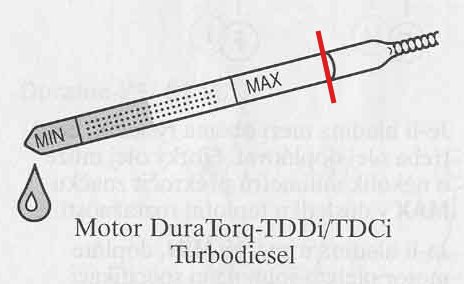

Pročetl jsem si celé vlákno, ale odpověď na svůj laický dotaz jsem nenašel. Mám asi tak 1tkm od výměny motorového oleje v autorizovaném servisu Hale. Posledních pár km mám pocit, že zvuk motoru je hrubší a motor jakoby víc klepe. Je možné, že je to pouze chladnějším počasím, ale i při zahřátém motoru pociťuju o něco vyšší hlučnost zejména na volnoběh. Napadlo mě tedy zkontrolovat měrkou množství oleje. Podle měrky a toho, jak si vykládám vyznačení mezních hodnot, mám asi moc oleje. Na faktuře mám naúčtováno 6,5l Formula E 5W30 (zřejmě ještě ze zásob). Dle manuálu by však mělo stačit 6l. Stav měrky po kontrole jsem naznačil na přiloženém obrázku. Můj dotaz tedy zní: mám tam opravdu moc oleje a měl bych si ho nechat odsát, abych předešel protečení gufera? Může aktuální horší kultivovanost chodu souviset s touto vyšší hladinou oleje?

Jak jsem psal, tuhle informaci jsem si v manuálu dohledal. Asi jsem se zeptal špatně, tak to zkusím ještě přeformulovat. Jde mi o to, zda správně chápu maximum na měrce jako vrchní konec té perforované oblasti pod nápisem MAX nebo je maximum až na konci té ploché oblasti v místech, kde je červeně naznačen můj aktuální stav hladiny oleje. Naúčtované množství oleje beru spíše jako orientační informaci. Nejde mi totiž na rozum proč by mi v autorizovaném servisu úmyslně dali oleje víc, když to může způsobovat problémy. Omlouvám se, že se ptám na takový triviality, ale odpověď opravdu neznám :oops:

Maximum je vrch té perforované části ...

Přesně tak max. je vršek perforované části prostě pod písmenkem M

Díky za objasnění. To mě tedy pánové ze servisu nemile překvapili. Co nejdříve ten přebytečný olej odsaju, abych předešel problémům. Je možné, že by to už za těch 1tkm stihlo nadělat nějakou škodu?

Nic se nestane, najel sem s tím taky tak,pak vyndal skrz měrku oleje asi půl litru ,poté sem prošel emise na 1.
