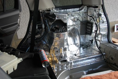

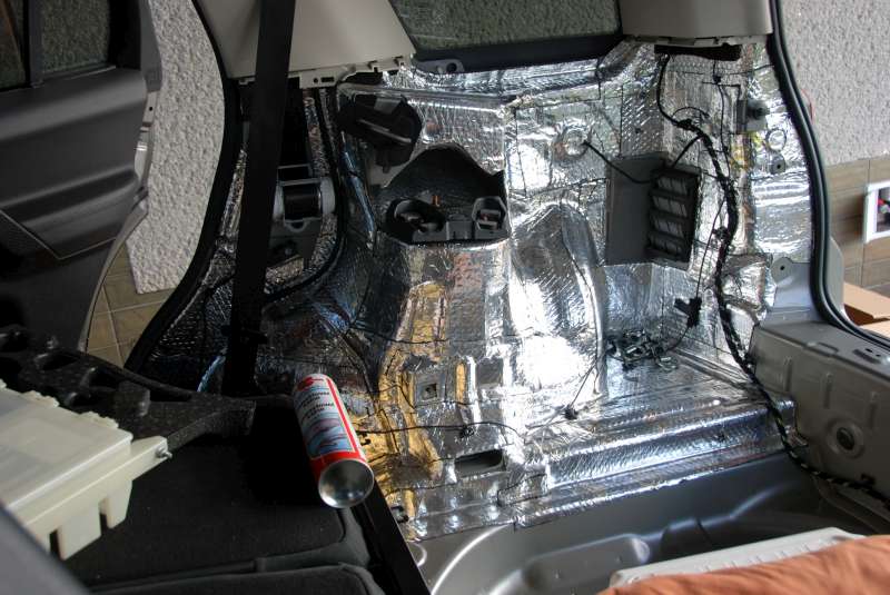

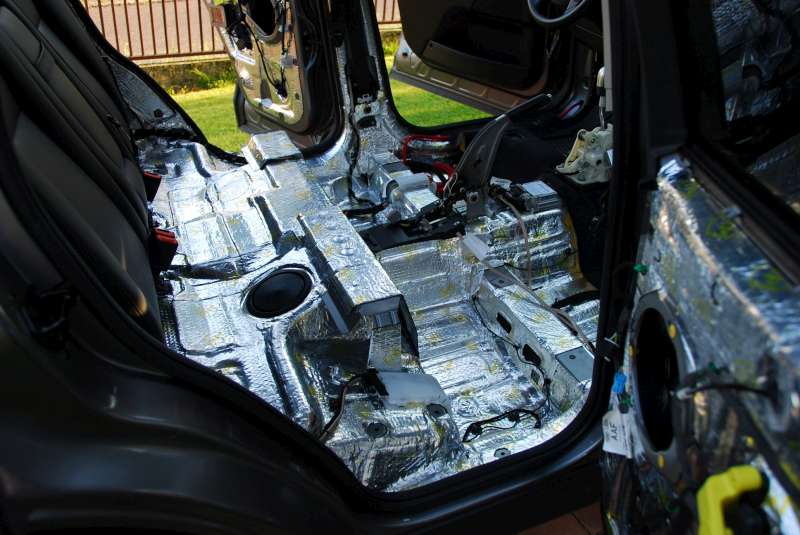

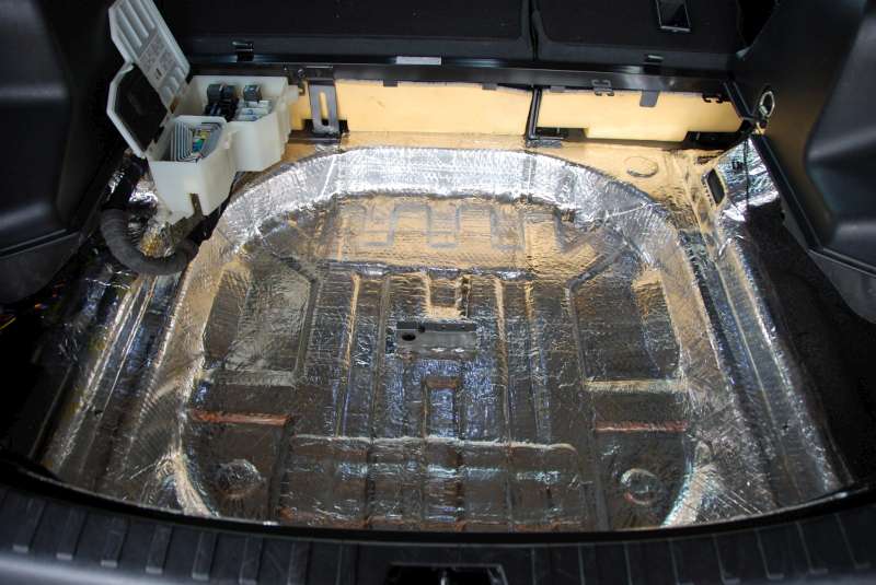

Tak som sa tiež pustil do tlmenia kufru FFIIFL, ktorý nie je tlmený vôbec a je to dosť počuť.
Použil som STP Silver(8 ks) a Sinus Live DSM(6 ks). Nakupoval som to v autodax.sk. Bol som osobne v predajni a čudoval som sa, že niekoľko km od Popradu v maličkej dedinke predávajú tlmiace materiály ako tesco teplé rožky. Všetko som nakúpil a šiel som na vec. Je to na deň roboty, ak už máte skúsenosti z rozoberaním plastov, tak určite to zvládnete skôr. S oboma materiálmi sa pracuje výborne, pri DSM odporúčam postupne odlepovať papier a tak lepiť. No a samozrejme nestrihať po odlepení papiera, lebo sa lepia nožnice.
Celkovo ma kufor stál 200 €, no musím povedať, že výsledok stojí za to. Hluk z kufru je výrazne nižší, už začínam počuť v aute zvuky, ktoré som doteraz nepočul. Po prvotnom úspechu chcem vytlmiť kapotu, následne prepážku od motora, no tam to vidím s rozoberaním biedne.

Dojmy mojej manželky, ktorá sedela s dcérou vzadu po absolvovaní testovacej jazdy: vzadu nepočuť absolútne nič, je to super. Ale počujem motor z predu. Takže ešte toto sprav.

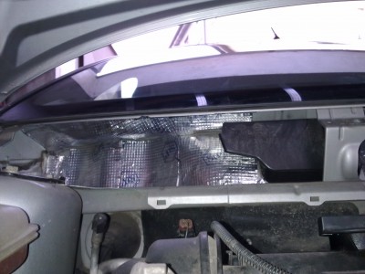

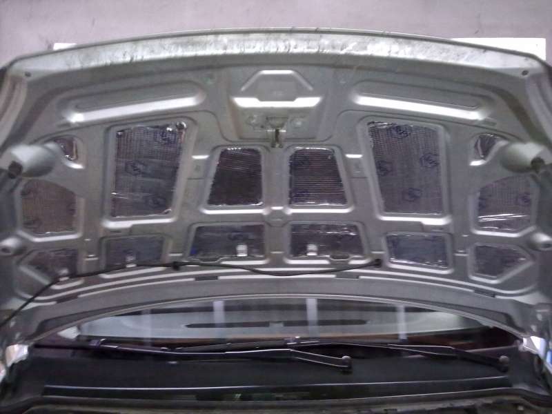

Tak jsem se do tlumení o víkendu trošku pustil,ale jen trošku byla hrozná zima.
   kapota nalepením stp silver pěkně přibrala na váze  druhý místo který jsem tlumil bylo pod oknem v místě motorku těračů.
Výsledek je takovej rozpačitej čekal jsem lepší výsledek.
Ale budu v tlumení trošku pokračovat.

Pokiaľ si dal len stp silver do tych priehlbin v kapote, tak výsledok ani iný nemohol byť. Na to treba nalepiť ešte tlmiacu vrstvu. Napr. sinus live dsm. Stp silver je predovšetkým o zamedzení vybrácií.vbery píše:Výsledek je takovej rozpačitej čekal jsem lepší výsledek.

milan 26 jsem z Plzňe tak to asi moc blízko u Prahy neni.
Já vím že stp silver je spíš na vibrace ale čekal jsem alespoň nějaké zlepšení,chtěl jsem přesto nalepit DSM ,ale nepřišel jsem na žádnej způsob jak to rozumě vystřihnout aby to nějak vypadalo.
Na konec koupím origo deku na kapotu.A DSM použiju pod ten prostor pod okno a zadní podběhy.

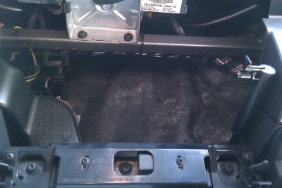

Do přepážky se mi taky nechce když vidím ten přístup tak je mi špatně.
Na přepážku doporučujou od stp BTP 10,já mam koupený AK 10 tak se uvidí jakej bude výsledek,až se přinutím se do toho pustit

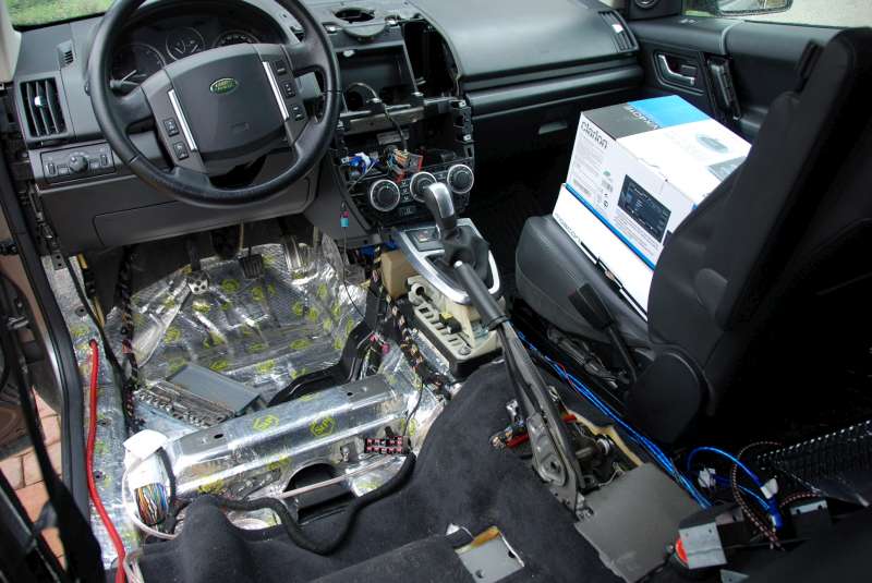

- Marťas
 - Příspěvky: 9172
Ze strany motoroveho prostoru Silver/Gold a BTP penu zevnitr pod palubku

Tak si to dělal ty? A jak se dostanu zevnitř pod palubku? Kdybys měl odkazy přímo na ty věcičky, kde a co  koupit,  byl bych rád
						- Marťas
 - Příspěvky: 9172
Nevim jak u Focusu, ale u me se da "dovnitr" palubky dostat odspodu a taky pres vyjmutou schranku pred spolujezdcem. Ale pocitam, ze to bude podobne...
Dej si do vyhledavace STP silver nebo gold, pak STP BTP a vybirej podle ceny.
Zalezi taky, jak to budes delat poctive.....ja tlumil cele auto a vysledek je vyborny.
