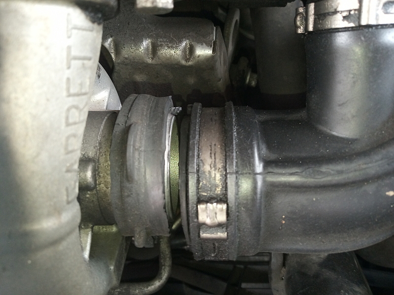

- hihi
- Příspěvky: 1017
Re: Vyčtené chyby z diagnostiky
Kamrád má Cmaxe s 1,6 80kW 2010 (cdpf).
Má tyto chyby: p0299, p1102, p1402, p2458
Má těsně po čištění dpf. Měl mj. uklepaný konektory k tlakovým čidlům (možná problém montáže).
Já odhaduji, že je třeba vyčistit egr a trubky od něj do sání (1402). Skouknout komplet sání, jestli někde není díra (0299). Vyčistit MAF (1102). Myslím, že motor nemá dost vzduchu a tak ani nemůže proběhnout regenerace (2458) a i turbo pak háže chybu (0299).
Tušíte někdo, kde má původ tahle čtveřice chyb?
Edit: Tady. Upadlé sání... Vyndal jsem trubku, která je vevnitř hadice a dělá pevný základ pro sponu, co je na fotce uprostřed. Netuším, proč se to, co teď po "opravě" chybí, nedá sehnat samotné. No, uříznu kus hadice vhodného průměru na turbo, nacpu do hadice na obrázku, kam vrátím tu kovovou trubku a bude opraveno.
