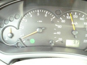

Za studena:
Fotečky m 004.jpg (15.4 KiB) Zobrazeno 1005 x
Za tepla :
Fotečky m 008.jpg (17.1 KiB) Zobrazeno 1005 x
Fotečky m 005.jpg (17.68 KiB) Zobrazeno 1000 x
Takto, to mám já. :mrgreen:
Re: Při řazení neklesají otáčky
Napsal: 14.09.2014 14:52
od vitr73
jj..dik Peto..uz svoje fotky vkladat nemusim..mam to stejne jako ty
Napsal: 14.09.2014 16:34
od fulda007
Za jízdy mě to takto neklesne :nixw:
