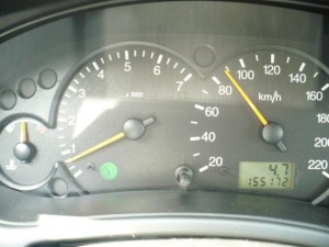

Za studena:
Fotečky m 004.jpg (15.4 KiB) Zobrazeno 1004 x

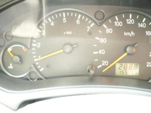

Za tepla :
Fotečky m 008.jpg (17.1 KiB) Zobrazeno 1004 x
Fotečky m 005.jpg (17.68 KiB) Zobrazeno 999 x
Takto, to mám já. :mrgreen:

Re: Při řazení neklesají otáčky
Příspěvek od vitr73 » 14.09.2014 14:52
jj..dik Peto..uz svoje fotky vkladat nemusim..mam to stejne jako ty
