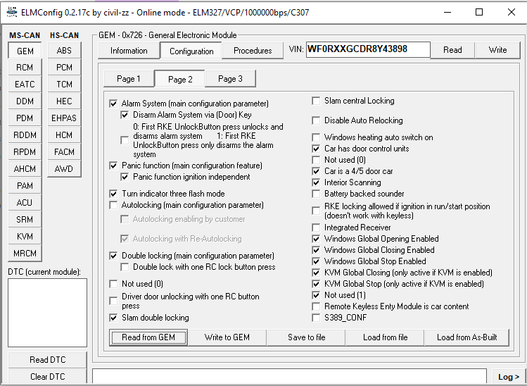

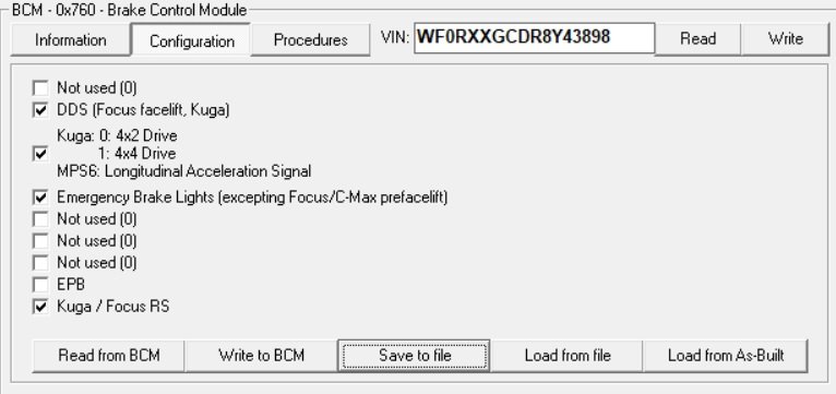

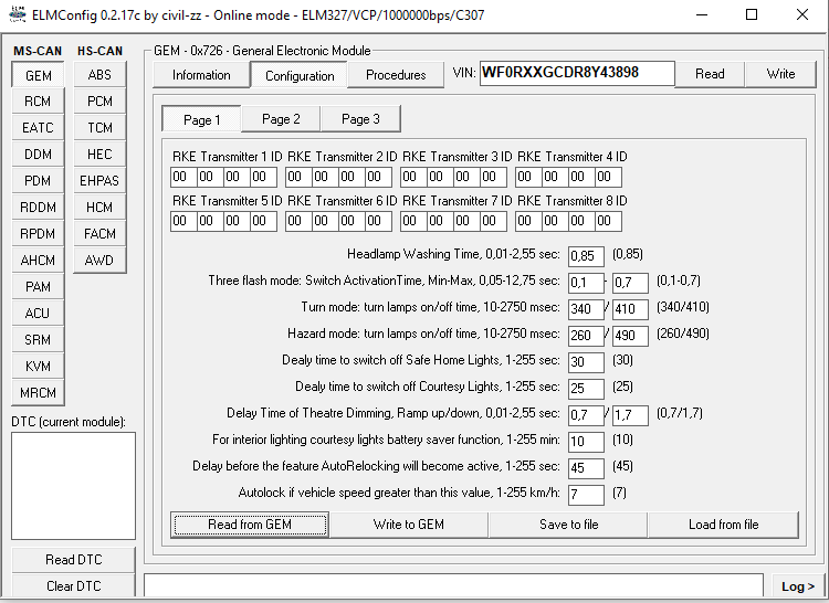

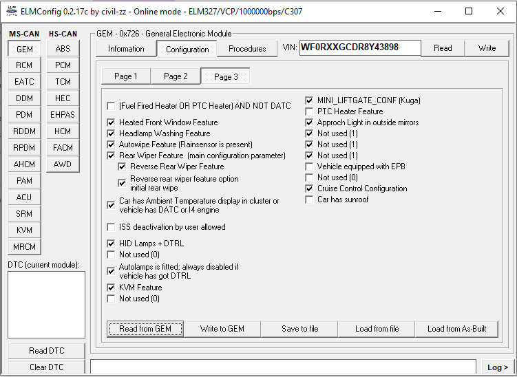

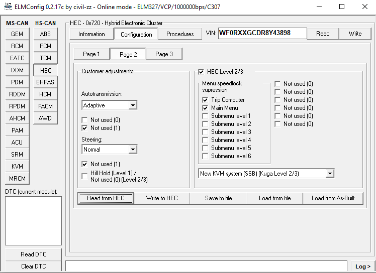

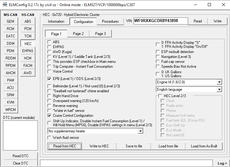

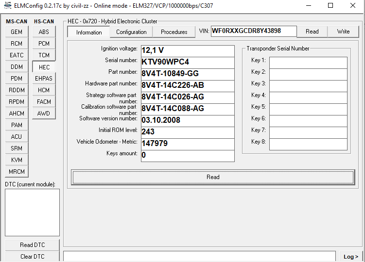

nejprve kontrolka ... ukaz printscreen z ELMconfigu
- BCM - Information
- BCM - Configuration
- HEC - Configuration - Page 1 i Page 2
- BCM - Information

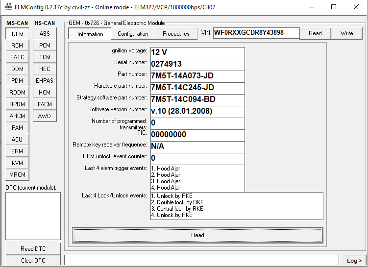

- Příspěvky: 13567
Re: Nefunkční ESP
GEM:
V GEM nie je zaskrtnuta bateriova sirena. Ma to dvojite uzamykanie a vnutorne cidla, takze sirena by mala byt, nie?
HEC nema ani ABS, ani EPHAS, ani AWD, ani ESP checkbox. Pasy fakt nepipaju, to som bol prekvapeny.
HEC:
- Příspěvky: 24854
Re: Nefunkční ESP
nekdo se v tom hooodne vrtal ... nacti VINko (zkontroluj, ze je spravne) a pak pomovi LOAD FROM AS-BUILT nahraj z internetu spravnou konfiguraci ... v GEMu, HECu i BCM

- Příspěvky: 24854
Re: Nefunkční ESP
GEM mas nastaven spravne
ostatni:
ostatni:
- Příspěvky: 13567
Re: Nefunkční ESP
Isiel som cez Forscan. IC v pohode. GEM mu nesedi pocet blokov. ABS vypise Writing blocks failed - incompatible configuration. ABS modul ma v konfigu 2WD. Tam by to chcelo 4WD...
EDIT: Dakujem, idem nahodit.
