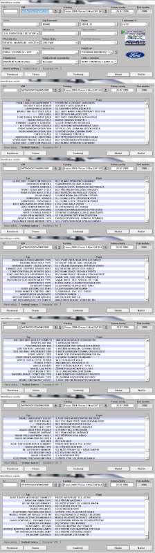

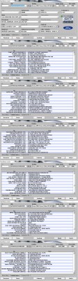

Dobrý den,
tak můj win je:WF0WXXGCDW6M52680
Spigot mi to dékódoval a podle toho co mi poslal je to stříbrná moondust. Výše se tady všude mluví o barvě začínající O8 ale já vidím an jedenácté pozici 6tku?
edit: aha vy s ebavíte asi o štítku na autě a já blbec to hledám ve winku
. ale dalo by se to i z winka vyčíst,když vím,že mám FoFo II. 06tku a barvu silver moondust?
Mohl by mi někdo prosím říct jakou barvu si mám nechat namíchat?děkuji mooooc.
