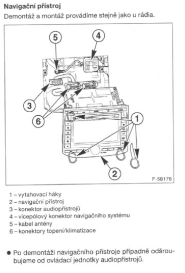

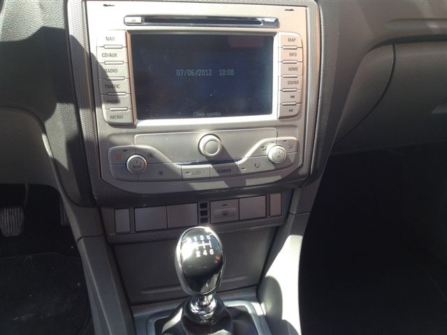

mate nekdo tucha pomoci jakych pacicek vyndat tuto navigaci? Prestala fungovat GPS antena, tak tam chci dat jinou a hle...standardni pacicky jsou moc velke...
Navigace Ford Focus 2009
V original Fordu (Louwman Pribram) mi rekli, ze zadne takove pacicky neprodavaji.
Predem dekuji za odkazy na potrebne nacini :-)

Re: Demontaz/montaz radia ve FF II
Příspěvek od Miri » 13.02.2013 19:56

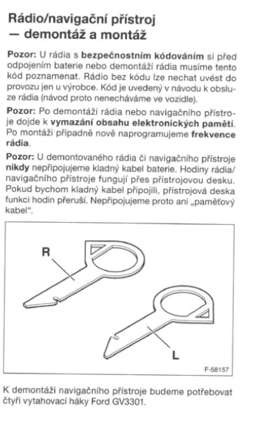

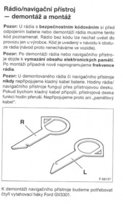

randycz: snad Ti to pomůže. Vydličky musí mít Ford (pokud máš možnost, zkus zajet jinam). V návodu píšou, že musí být GV3301 - nevím zda-li jsou stejné jako na normální rádia - kód nevím.

klíčky mám, koupeny na http://www.hifistodola.cz - neměli je skladem ale objednali mi je :cooler:
Pokud bys měl cestu do prahy 10 není problém půjčit, ale jen na místě (o jedny už jsem přišel :wallbash: )
