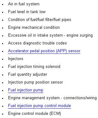

Re: Jakoby přidušený motor
Pokud motor vaha a nerozjizdi se, pak by se melo kontrolovat toto:
- Přílohy
- TDDi vahani.jpg (26.21 KiB) Zobrazeno 3444 x
