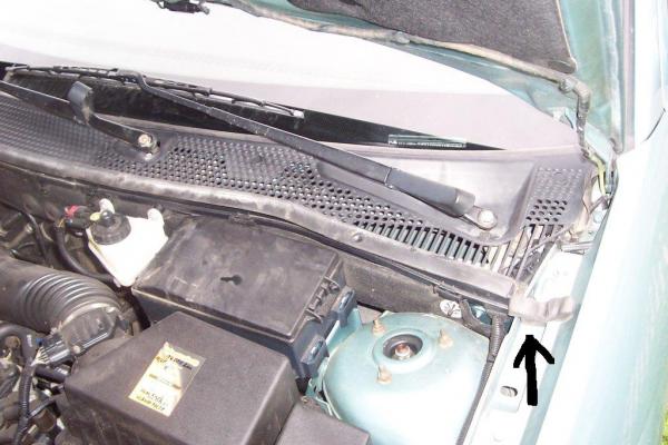

Nevím jak to vše popsat :oops: Já jsem došel na to jak my teče ke spolujezdci celkem náhodou.Netěsností u okna s torpédem to není(U mě)mám tam díru jak svině,ale tím to neteče.Zkusím to nějak popsat a zkus se na to mrknout u sebe.Jak máš zničené ty čtvercové úchyty,tak ty mám i já.Zjistil jsem jednu věc když si dám pozor na to,aby molitan vlevo nahoře byl na torpédu a víko od motoru po zavření na něj zatlačí tak my do vnitřku neteče.když nedám pozor na to,aby byl na tom torpédu tak tam teče při dešti.Prostě jednou my zateklo a jednou ne,tak jsem na to jednou přišel a od té doby mám klid :wink:
Zkus na to mrknout a uvidíš.
Snad to někomu pomůže. :D
PS:Jen píšu co mě na sto procent pomohlo,tak mě někteří nekamenujte :twisted:
Přikládám foto:

2Mattys, a kudy to tam teda protíkalo?
Ford focus 1.8 TDDi 10/99 66kW/90PS
Mattys
Příspěvky: 335
Bydliště: Vrbno pod Pradědem
Příspěvek od Mattys » 08.10.2007 21:12
No právě jak není ten molitan na svém místě,tak to teče prostě pod tím torpédem(ne u skla,ale tím žlábkem u toho molitanu),když jsou ty čtverhrané úchyty vylomené.Ale dovnitř snad tím pylovým filtrem,nebo nevím kde,neměl jsem to ještě rozebrané,tak nějak nevím jak to pod tím vypadá,ale ted se my to nechce schválně zkoušet kama to tam přesně teče.Určitě chápeš proč :wink:

Příspěvek od Lesi » 14.10.2007 15:32
Zdar, mě také zatíkala voda ke spolujezdci.. Hlavně když byla pravá strana auta i mírně výše. Našel jsem i mokrý pyl. filtr a zkoušel nalít vodu do prostoru pro vstup vzduchu do ventilace a vytekla u spolujezdce! Protože když se mi naplnil na spodní straně torpéda žlábek vodou, tak začala přetékat okolo na pyl. filtr. Žlábek jsem na levé straně nařízl a ohnul, aby voda mohla otékat pod úroveň pyl. filtru. Vodu už u spolujezdce nemám.. Tak to snad někomu pomůže, zatím

Lesi píše:Zdar, mě také zatíkala voda ke spolujezdci.. Hlavně když byla pravá strana auta i mírně výše. Našel jsem i mokrý pyl. filtr a zkoušel nalít vodu do prostoru pro vstup vzduchu do ventilace a vytekla u spolujezdce! Protože když se mi naplnil na spodní straně torpéda žlábek vodou, tak začala přetékat okolo na pyl. filtr. Žlábek jsem na levé straně nařízl a ohnul, aby voda mohla otékat pod úroveň pyl. filtru. Vodu už u spolujezdce nemám.. Tak to snad někomu pomůže, zatím
Já to neřezal, ale provrtal 8-čkou vrtákem - tak, aby voda odtékala mimo filtr.
To melos: sundej celou schránku pylového filtru. Jestli máš auto bourané, bude problém tam. Já ho mám po relativně malé ráně, ale pod schránkou byla mírná vlna a jedna packa schránky utržená. Vlnu jsem v rámci možností srovnal, packu přilepil (pájka+ přidaný plast) a celou schránku posadil na silikon(těsnící guma byla přetržená). Torpédo mám přitažené dvěma vruty(černé do sádrokartonu).Vlhko pod spolujezdcem neznám :wink:

Zdar Stenly, ja už to měl provrtané od předchozího majitele, ale voda se mi vracela po spodni straně žlábku.. Tak jsem to ještě pořádně ohnul :lol:
