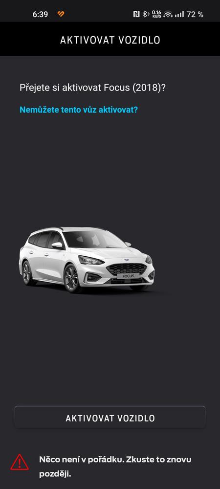

Nevím v čem je zakopaný pes, ale za žádnou cenu nemůžu v telefonu aktivovat FordPass. Už jsem to telefonicky řešil i s infolinkou Fordu. Dělal jsem to i předtím, kromě posledního kroku otevírání a zamykání dveří. Jak vlastně aktivace probíhá, přes wifi, bluetooth. Včera jsem si SYNC aktualizoval přes USB na verzi z fotky. Zajímavé, že aktualizaci přes WiFi mi to nenabízelo.
Toto mi napsali.
Rád bych Vás informoval, že po důkladném prověření s naší technickou podporou, Vám můžeme potvrdit, že Vaše vozidlo disponuje modemem, který však v tuto chvíli vidíme tzv. módu hlubokého spánku.
Důvody pro tento mód mohou být následující:
Nečinnost vozidla po dobu 14 po sobě jdoucích dnů
Napětí baterie klesne pod 9,5 V.
Extrémně chladné/horké povětrnostní podmínky
V této fázi bychom Vám doporučili provést tzv. "Master Reset", neboli hlavní reset vozidla, které uvedete do továrního nastavení. O výsledku nás prosím informujte:

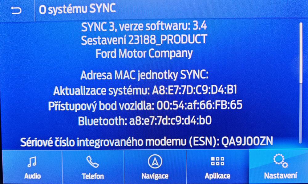

Co to je za verzi FordPass, takhle ten muj nevypada.. ?
Mas zapnuty FordPass Connect modem v nastaveni Syncu (samostatne menu v nastaveni, je v nem nekolik voleb)?
Jinak nekdy to dokaze blbnout...kdysi jsem s tim taky zapasil. Udelal jsem master reset a pak mi nekolik dni neslo auto sparovat. Musel jsem proste pockat.
Wifi aktualizace Syncu u nas, pokud vim, nefunguji.
Aktivace probiha tak, ze na mobilu (musis mit aktivni pripojeni k internetu), kde mas prihlaseny svuj Ford ucet v aplikaci, zadas VIN kod auta, tim se auto nacte a nasledne das aktivovat, v aute se za kratkou dobu musi zobrazit dotaz s potvrzenim a probehne to, pak uvidis stav auta v mobilu. Podle me to probiha pres samotny modem (ktery ma sve mobilni pripojeni) a fordi servery. Auto by melo byt behem procesu nastartovane a v nastaveni FordPass Connect v aute musis mit povolene patricne volby.

Edit: ted koukam ze mas mk4... udelej si novy ucet ve Fordpassu, k tomu master reset Syncu a nastav to cele znova.
Ty mas FoFo mk 3.5? Treba u Kuga mk2 byla podpora Fordpass ukoncena. Nemas ten samej problem? Proste to Ford odstrihnul
Kuga mk3 a FoFo 4 to ma mi funkcni 10 let

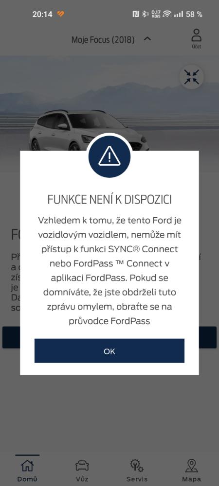

Nainstaloval jsem si tu druhou aplikaci s černou ikonkou a tam mi po kliknutí na aktivovat vozidlo hned vyskočí hláška viz foto.

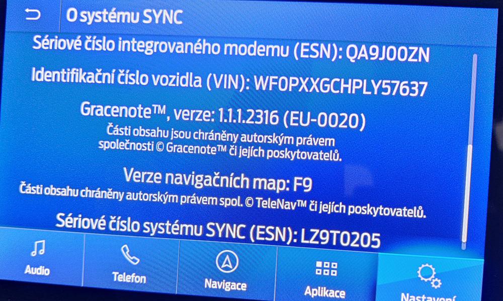

Zkus na to jít od podlahy? Zjistit, jestli je modem připojenej a v jakym je stavu? Máš forscan? Nech si vyjet TCU pidy na Cell_signal, network identity_tcu, TCU_STATE a TCU_AUTHSTATE ať aspoň víš, v jakym je stavu.
EDIT : klidně i VPWR_TCU, tj. napětí na vstupu TCU.

To určitě může, ale nejdřív .. neviděl jsem to tu... bych odpověděl na tuhle jednoduchou Andurilovu otázku
https://www.ford.com/support/how-tos/sy ... -settings/
(s tím, že i pokud tam budeš mít povoleno, je doporučeno to v případě problému vše vypnout, minutu počkat a zase zapnout....)
Plus pokud byl pokus neúspěšnej tušim 5x, tak je tam pak 24 hod okno, kdy to prostě nepůjde, asi bezpečnostní věc... tak aby ses nemotal v kruhu.
A začít samozřejmě resetem, pokud, jak si psal - to měl původně registrováno někdo jinej, u Fordu asi v pohodě proveditelný doma, u VW k tomu bylo potřeba obou klíčů a návštěva servisu...
https://www.ford.com/support/how-tos/fo ... zed-users/
vizAnduril píše: 22.03.2024 20:18 Mas zapnuty FordPass Connect modem v nastaveni Syncu (samostatne menu v nastaveni, je v nem nekolik voleb)?

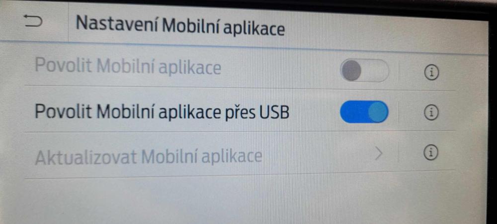

Vážení, v nastavení Sync3 verze 3.4 23188 nemám prosvětlené tlačítko "Povolit mobilní aplikace" co mám udělat aby to šlo že bych zkusil připojit FordPass? Díky
