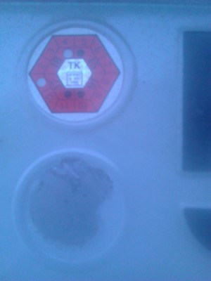

ÚPLNĚ PŘESNĚ MŮJ PŘÍPAD
Ale já už mám hotovo..
Jen se zeptám, sundali mi to jako prase a nejde to ničím dolů, máte nápady? Nebo je snad pryč barva z té spz?
- pkadecka
- Příspěvky: 4764
Re: neprosel STK na emise
Tak lepidlo se meje benzínovým čističem, případně by to šlo nějakým ředidlem. Taky by to šlo oškrábat třeba starou kreditkou nebo jinou plastovou kartou. Nebo se na to nekoukat
